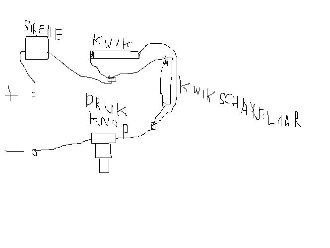

het volgende is aan de hand.
ik heb: een sirene-een kwikschakelaar-een drukknop.
zo loopt ook de stroom er doorheen van + naar -
dus met de drukknop zou je de kwikschakelaar op scherp moeten zetten in principe.
Maar als ik hem aanzet gaat heel de tijd de sirene zonder dat de kwikschakelaar bewogen heeft terwijl eerst de kwikschakelaar zou moeten bewegen en dan pas de sirene af gaan als de drukknop aan staat.
Wat doe ik fout :oops:
groeten, Christ

misschien staat je kwikschakelaar ondersteboven.
meet eens of je kwikschakelaar geen contact geeft wanneer je hem onder een andere hoek houdt.
principe is namelijk volgende:
in een klein vat (buisje) zit kwik. Tevens zitten er 2 contacten in. 1 is steeds in contact met het kwik. De ander is dat pas als dat kwik door gravitatie naar laagste punt komt waar dat 2e contactje zit.
Als je kwikschakelaar in verkeerde positie hebt, is er al contact vooraleer je dat wil

ik heb er twee op zitten, haaks ten opzichte van elkaar., in een horizontaal vlak.
ze zitten allebei met de geribbelde zijde boven en als ik de knop aanzet gaat direct de sirene af, dus het werkt nog steeds niet goed.

Zouden wij het schema misschien mogen zien, misschien zou dat kunnen helpen.
Het kan zijn dat er iets mis is met de schakeling of het bouwen ervan.

hierbij het schema, ik hoop dat je er wijs uit kunt.
gemaakt in paint door mij , dus het is amateurwerk :)

die horizontale geeft volgens mij contact (je mag die dingen alleen onder een hoek gebruiken en als ze recht hangen geven ze contact.

Haal een van de kwikschakelaars los.
Beweeg met de andere en kijk (luister) in welke positie de sirene geen geluid maakt.
Beweeg hem dan zodat hij weer wel geluid maakt.
Zo kun je bepalen in welke positie je hem kunt gebruiken.

De meeste kwikschakelaars die ik ken werken op het volgende tekening.
Er zijn in een buisje twee contacten aanwezig en een kwikdruppel.
Als je het buisje scheef houdt heb je twee kansen.
A : de druppel ligt van de contacten af.
B : de druppel ligt tegen de contacten aan.
In geval B worden de contacten doorverbonden omdat kwik een elektrisch
geleidende eigenschap heeft.
Met Andere Woorden : de stand van de kwikschakelaar is zeer belangrijk voor de
werking van de schakeling.
