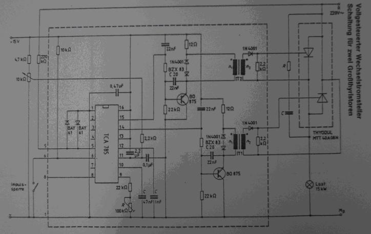

k'zit nog met een paar vragen over een schakeling van mij?
- TCA 785
- R 100K
- Imulsperre shalter
- 10K potentiometer
- BD875
- IT2 en IT1
- Dioden aan de secondairen van IT2 en IT1
- Thyodul MTT 40A09-8AN
- RC op de thyodul
- De twee 1N4001 op de primeare IT1 en T2
Wat is hun nut in deze schakeling

- TCA 785
Dit is het ic dat een netgesynchroniseerde zaagtand maakt die met een gelijkspanning wordt vergeleken. Door deze gelijkspaning van 0 tot een bepaalde waarde te regelen zal er een puls gegenereed worden die zich dan verplaatst tussen 0 en 180 graden van de sinus. Hierdoor kun je dus de thyristor dan mee triggeren. De schakeling is zo gemaakt dat hij ook de negatieve helft van de sinus kan aansturen, zodat je een volledige regeling hebt over de gehele sinus van het net (zie datasheet)
- R 100K
Met deze weerstand worde de zaagtand frequentie en amlitude ingesteld. Zodat het ic te gebruiken is bij een 50 Hz en 60Hz omgeving.
Hiermee kun je de zaak aan en uit zetten.
- 10K potentiometer
Met deze potmeter regel je het punt wanneer de triggeling plaatsvindt. De vermogensregelaar dus.
- BD875
Deze transistor is de versterker tussen het ic en de triggertrafo. De stroom door deze triggertrafo's is zo hoog dat het ic hetzelf niet aankan.
- IT2 en IT1
Dit zijn de triggertrafo's die de gates van de thyristoren bedienen. De triggering vindt nl plaats door een puls te geven van een bepaalde spanning en stroom tussen de gate en de kathode van de thyristor.
Alleen de postieve puls gaat naar de gate niet de negatieve.
In deze module zitten 2 thyristoren anti parallel geschakeld om een voledige sinus te kunnen regelen en tevens zijn ze zo gemonteerd dat ze thermisch netjes zijn op te stellen.
- RC op de thyodul
Dit is het ontstoor netwerk (snubber). Deze naam vind je hier op dit forum div. malen. Zoeken dus.
Wanneer je plotseling een stroom laat ophouden door een spoel dan zal er een hoge spannings puls ontstaan over de spoel, die dus ook over de transistor komt te staan. Om nu de transistor hiervoor te beschermen zit er die diode. Er is ook nog een zenerdiode van 20 volt bij in serie geschakeld. De uitschakel puls zal dus maar een dikke 20 volt bedragen i.p.v. een paar honderd als er geen diodes over zouden zitten.
