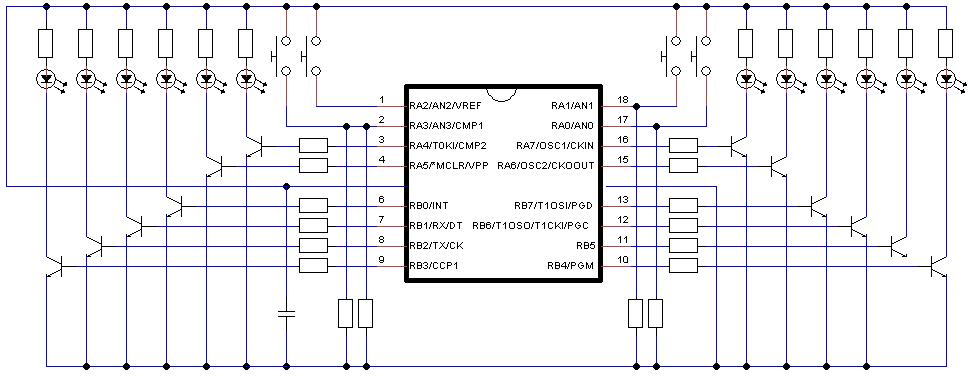

Jammer genoeg weer niet.
Het kortgesloten condensatortje va 100 nf zit met een poot aan nummer 5 en met de andere poot aan nummer 14.
dickoso

? Die snap ik niet, ze staan toch beide parallel op de poten afzonderlijk?
Zou je misschien een krabbeltje willen maken waarin het duidelijk weergegeven wordt?

denk dat het zo moet.
EF dickoso verbeterd.gif (13.98 KiB) 9761 keer bekeken
Berichten: 11593
Ook dat is niet goed. Condensatoren blokkeren oa gelijkstroom.
Hierdan een voorbeeld zoals het zou kunnen.

Oeh, mooie tekening :) bedankt daarvoor!
Maar wat nu als ik er net achterkom dat de spider leds die ik wil gaan gebruiken een max stroom van 50mA hebben? dan moet ik met transistoren aan de slag zeker?
Challenge everything..
Jep

Ik snap het nog steeds niet helemaal met die condensator, hij zit met de ene kant aan de plus en de andere kant aan de min, én de voeding. Loop de stroom dan niet in 1 keer naar de min ?
die ''onstoort'' een aantal dingen :) daar moet ik ook nog achterkomen warom.
Berichten: 11593
Bij het hoog-laag en laag-hoog gaan van oa. uitgangen ontstaan er bij de flanken z.g. schakel pieken. Deze "stoor" pulsen zijn ook op de voedings aansluiting van de chip te zien. Door nu daar een condensatortje te plaatsen onderdruk je deze storingen voor de rest van de schakeling en zichzelf.

Aha, dus op deze manier moet ie dan goed zijn (inclusief transistors)?
edit: ik zie net dat ik de pulldown weerstand van A2 perongeluk aan A3 heb getekend, die moet dus aan A2 :) (pootje 1 dus ipv 2)
Zo klopt het volgens mij idd.
