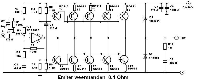

Ik wil een experiment gaan doen bij het opervlakte harden van ijzer met inductie in een spoel
maar daarvoor moet ik de frequentie gaan regelen van een wisselspanning tussen 50Hz en 30000Hz
Nu heb ik een 3fase transfo 380~/24v= deze transfo kan een stroom leveren van 80A continu en een piek van 500A max 20sec
nu wil van deze 24V= terug een wissel spanning maken waarvan ik de frequentie kan regelen. de frequentie kan ik regelen met een PIC dit is geen probleem.
Op de avondschool heb ik wel een idee gekregen om wisselspaning te maken met een NPN en een PNP transistor zo als bij een versterker, maar voor dit toe te passen op zo een schakeling :roll:
Nu zou de stroom ook ingetsteld moeten kunnen worden tussen 0 en 60A.
kan mij iemand helpen bij dit schema.

Het zel inderdaad met een analoge versterker moeten. PWM en 30KHz uitgang dan kom je in de MHzen uit wat je PWM frequentie moet zijn en daar heb je nog geen Fets voor die daat netjes doen.
Ik zou zeggen bouw een eindversterker die die 60 Amp kan doen bij jouw 24 volt, en met een sinus oscillator als ingang komje dan wel een heel eind.

Kan dit schema dienen voor een het versterken van een frequentie tussen 50hz en 1Mhz
hoeveel transistors moet ik plaatsen voor zo een 100A
Ja die frequenties moeten wel gaan denk ik.
Voor die stroom een 30-35tal aan elke kant.
En je zal er een stuurtor voor moeten zetten.

kan je me ven helpen bij die stuurtor
Hoe waar en welke tor moet ik plaatsen
Bart
ik zal donderdag is kijken. (vandaag en morgen geen tijd :()

Helemaal vergeten :oops:
Ik ga wat tekenen nu.
Edit: hierbij het schema met de wijzigingen:
<img src="http://www.elektronicastynus.be/ef/inde ... er_166.jpg">

dan heb ik nog 1 vraagje
hoeveel watt moet de emiter weerstand zijn
Bart
5Watt zou ik die nemen.
