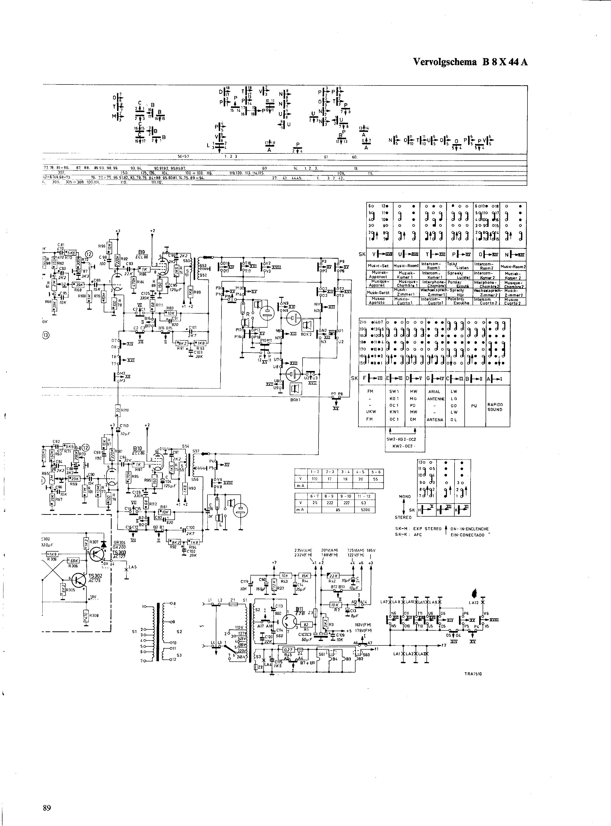

als we nu meten op de laatste elco (na de 1k5) met 2x ecc83 en 1xel34 meten we nog 250volt +/-
volgens het schema van de uitgangs trafo's ,komende uit een philips b8x44a hebben we het wel goed aangesloten.
groetjes ons 8)

Hallo Gerwin,
Met de opbouw ben ik niet erg tevreden.
Je netspannings aansluiting gaat over je schakeling heen.
Dan gebruik je een uitgangsstrafo met een impedantie van ongeveer 10 Kohm en het vermogen van die trafo is veel te laag als je EL34 gebruikt.
De versterker staat in klasse A. Er loopt dus veel ruststroom. Jouw trafo gaat van deze stroom kompleet in de verzadiging.
Als je deze uitgangstrafo wil gebruiken (als die nog goed is) dan zul je toch de ECL86 buizen moeten gaan gebruiken.

en de trafo was niet goed voor mijn versterker omdat zie hier onder
De versterker die jij aan het bouwen bent is een enkelvoudige klasse A versterker. Er loopt door de uitgangswikkeleing een vrij grote gelijkstroom. Om de uitgangstrafo niet in verzadiging te laten komen en toch nog een redelijke zelfinductie te hebben zit er een luchtspleet in de kern en zijn er veel wikkelingen nodig.
De trafo's die bij marktplaats worden aangeboden zijn z.g. push-pull trafo's. Hierbij loopt door twee wikkelingen een tegensgestelde gelijkstroom zodat er eigenlijk "geen" gelijkstroom door de trafo gaat, en dus daarom ook niet gemagnetiseerd wordt.
