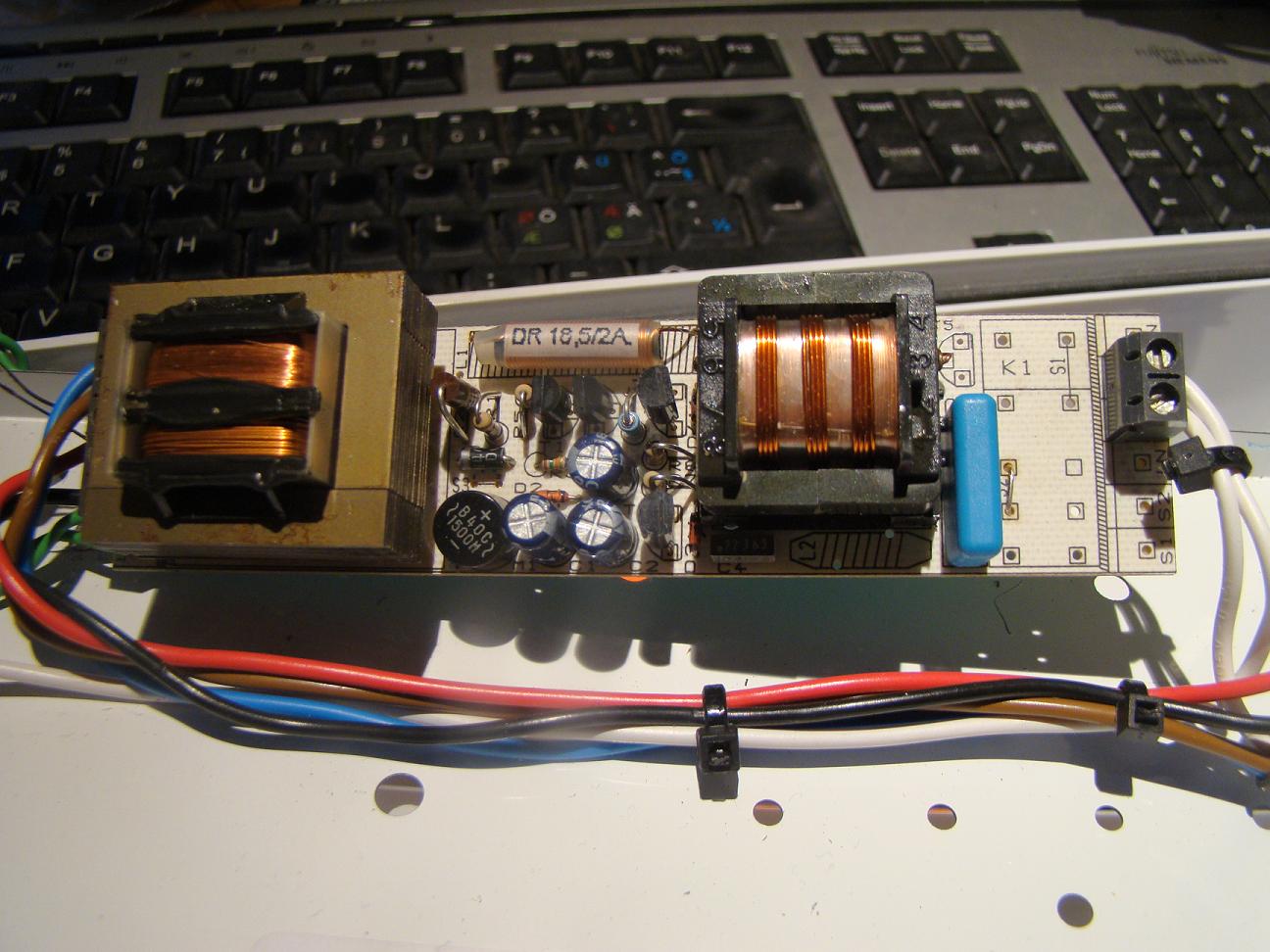

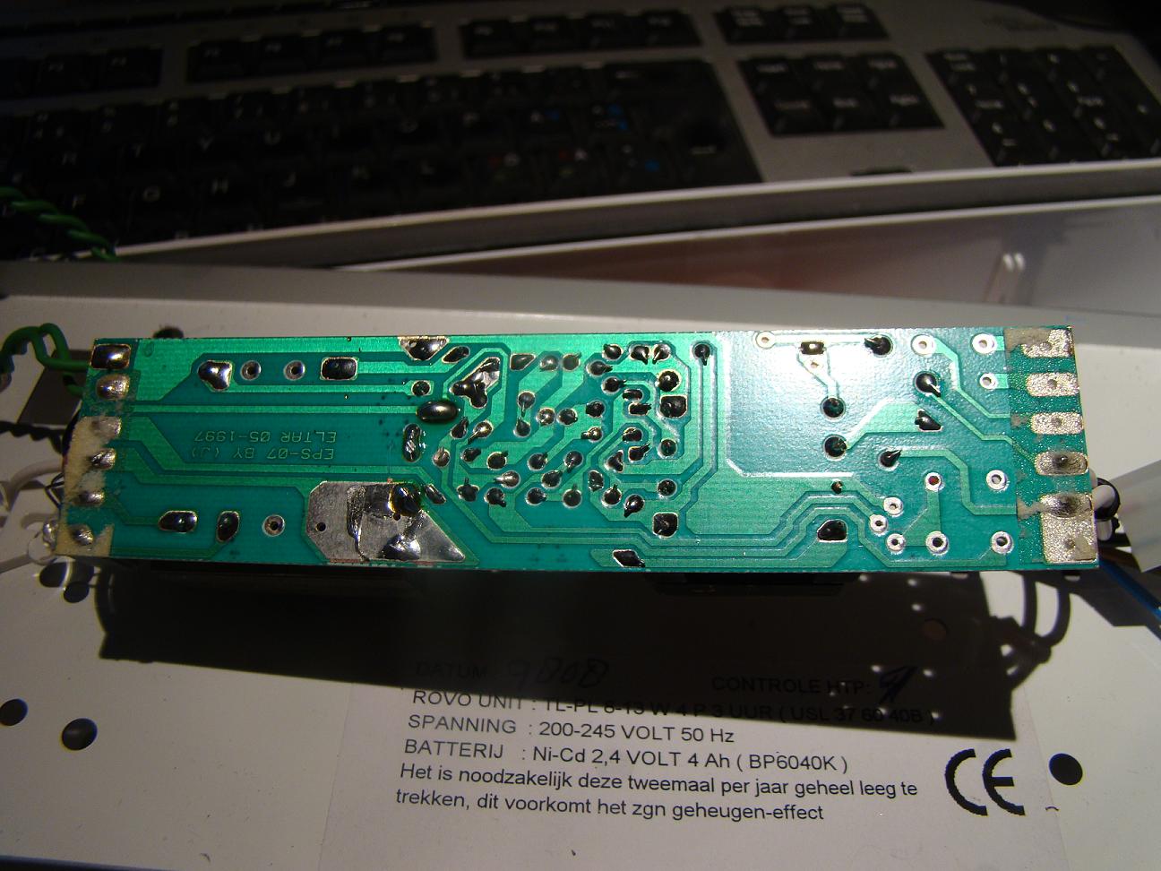

Misschien een fotootje maken van beide kanten van her aanwezige printplaatje, dan zouden we van daaruit een schema kunnen maken en dan eventueel verder gaan.
ok, dank je,
zal ik morgen ff doen moet nu zo de deur uit,
fijne zondag nog voor iedereen
tis iets later geworden
ik had problemen met de popnagels,
nu toch eindelijk zover.
EDIT:
de 2 witte draden gaan naar het buisje
de rode & de zwarte naar het accublock ( 2,4V ) 4 Ah
de 2 groene naar n test drukknop
de blauwe & zwarte naar de voeding ( 230V )
verder nog een led die het opladen van de accu aangeeft

Ik maak een schema voor zover dit kan en vraag later de waardes van de komponenten en de namen van de halfgeleiders.
Daarna geef ik een antwoord op je vraag.
Je hoort er nog van.
Groet. M

Probeer eens zonder accu , en met ingedrukte test knop,.
Als hij dan brand verbind je gewoon de test knop door of zet er een schakelaar voor in de plaats.
Als de test knop voor 230 volt circuit is zou het moeten kunnen , maar als het is om de accu te testen dan heb je er niets aan..
bert..

de test knop is enkel om te kijken of de accu goed geladen is
en of het tl buisje nog goed is
