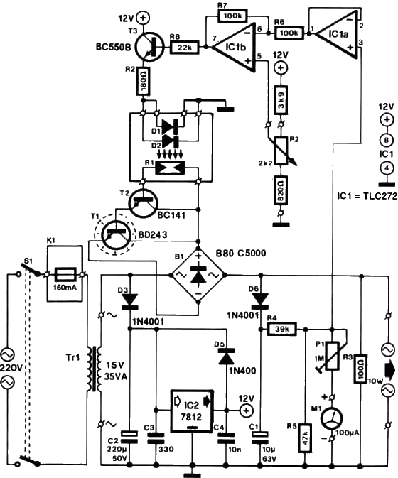

Ik heb een regelbare AC voeding gebouwd.
Daarvoor heb ik een oorspronkelijk Elektuur ontwerp, uit november 1990, gewijzigd volgens bijgaand schema.
Hij is stabiel bij minimale en maximale, of bijna maximale, uitgangsspanning.
De belasting die ik gebruik is een 12 V 20 W halogeenlampje.
Bij het instellen tussen de 3 en 9 volt is de spanning instabiel indien de voeding belast wordt. De spanning loopt op en af en de lamp knippert in intensiteit, met een lage onregelmatige frequentie, ik schat tussen de 2 en 5 keer per seconde.

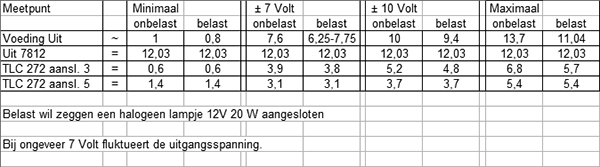

In bijgaande tabel zie je een aantal meetwaarden staan.
Waar gaat het mis? Wat kan ik doen om de spanning over het hele bereik stabiel te krijgen?

Je bent in ieder geval goed bezig.
Als integrator zou dan inderdaad R7 vervallen en daarvoor in de plaats een condensator.
Of de waardes goed zijn, daar kan ik niks van zeggen.
Als ik het zou moeten doen dan sloot ik een oscilloscoop op de regeling aan. Geef dan een sprong en dan zie je de reactie van de regeling. Vandaaruit kun je dan je konklusies trekken.

Met 3k9 en 4k7 werd het flakkeren van de lamp minder, met 390 en 470 ohm was het weg maar was het haast niet meer te regelen.
Denk dat ik een andere C1 ga nemen, bijv 1 mu en terug naar 3k9 en 4k7. en dan de weerstanden voor de potmeter proefondervindelijk weer ga wijzigen totdat ik weer het hele bereik heb.
Ik wacht nog even met het vervangen van R7 door een condensator, heb ook geen flauw idee welke waarde die zou moeten hebben.

Het is ook geen goed idee om the leds direct parallel te zetten.
Als een van de leds kapot gaat hierdoor, zal de andere dubbele stroom krijgen en ook heel snel kapot gaan.
Geef iedere led een eigen weerstand van 390 Ohm.

Ik heb inmiddels P2 vervangen door een 1K type, en de voorschakelweerstanden aangepast naar 82 en 1K2.
C1 is nu 1 muF.
Aan R7 heb ik een C van 820 nF parallel geplaatst en de weerstanden R4 en R5 verwisseld, terug naar origineel.
Gevolg: Spanning stabiel, regelbaar van 0 tot 12 V, onder de 10 V zakt de spanning maximaal 0,5 V naar beneden bij een belasting van 1,5 Amp.
Bij lagere spanning zelfs maar enkele tienden.
Ben alleen benieuwd naar de golfvorm, maar heb geen scoop, dus dat zal wel een raadsel blijven.
Iedereen bedankt voor de input en ik ga verder met het volgende deel van het project.
