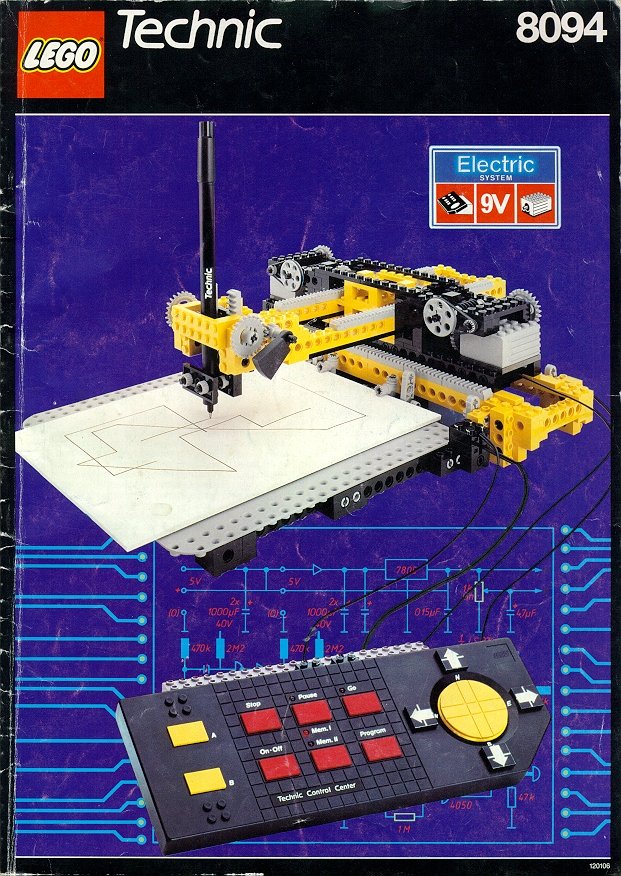

Geachte
Ik heb een apparaat dat op batterijen werkt en wil daar een adapter/trofo op aansluiten hoe doe ik dat het betreft een lego controlcenter 9volt er zitten 6batterijen in van 1,5v om en om in het apparaat
alvast dank :roll:
nemeg
Berichten: 664
Locatie: Asten. .. .. .
Bericht door nemeg »
Tja, hoe doe je dat, eigelijk erg simpel.
Uit de lego controler komen waarschijnlijk 2 draadjes.
Een ervan is de plus draad en de andere is de min draad.
De adapter waar 9 volt gelijkspanning uit moet komen heeft ook 2 draadjes, een plus en min draadje.
Nu moet je de plus en min van de adapter vebinden met de plus en min van het de lego controler. De batarijen laat je er uit.
Dus de plus draad adapter naar de plus van lego controler en de min adapter naar de min van lego adapter.
ALs je een volt meter hebt kun je meten welke draad vam de adapter plus en min is.
Heb je die niet, laat het dan iemand doen die dit wel heeft.
