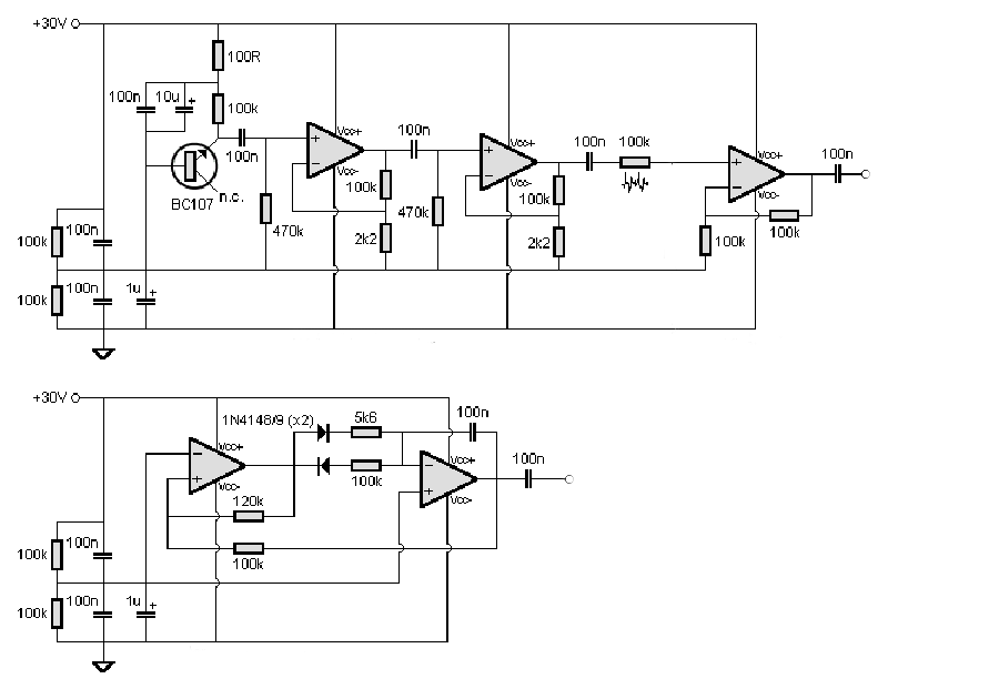

Ik vond deze schema's voor een "white noise" en een "zaagtand" generator.
Helaas heb ik weinig tot geen kennis van halfgeleiders, als "oldtimer"beperk ik me tot buizen.
Wie kan mij vertellen welke IC's hier bruikbaar zijn??

ziet eruit als een opamp, TL072 ofzo...
Ja, daar kan je elke standaard opamp voor nemen die 30V voeding aankan, bijv. TL072, LM358, LM324.

voor de bovenste van de 2 schakelingen heb ik destijd een tl082 gebruikt (smd variant) een tl07x of tl06x zou dus ook moeten werken,
maar elke andere opamp (standaard) is ook bruikbaar zoals smd_lover reeds zei
