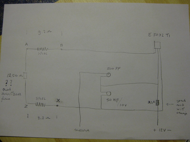

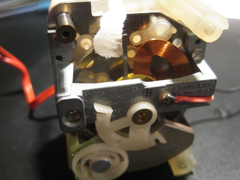

het klokje in onze oltimer werkt niet meer
het werkt met tandwieltjes,,maar er zit een klein stukje electronika in
wat ik eruit gepeutert heb ,en de anatomie bestudeerd heb snap er niks van :shock:
er zit in ,,een soort ankerspoeltje 2stuks met de rug tegen mekaar [rood, zie schema]
dit spoelen ankertje slingert op en neer tussen een permanent magneet.
dan zit er nog schakeling van een transistor, weerstand, en 2 condensators,,,,deze moeten het ankertje in beweging houden
ik heb een schema bij gevoegd van de schakeling en van de opstelling van de ankerspoeltjes,,,als iets niet duidelijk is hoor ik dat graag
ik denk dat die E5032 T1 defect is ???,,,,,,,maar ik kan er negens een vinden
is er een ander type transistor geschikt voor ,,,of kan iemand iets ontwerpen dat hij weer aan de gang komt
hoor graag

het rood gekleurde is de spoel in het anker
het donker gekleurde is het metalen anker of rotor
henk
Berichten: 119
Lid geworden op: vr 9 jul 2004, 20:07
Locatie: venlo
Bericht door henk »
die massa draad en voeding draad op het schema kruisen een lijndraad
dit is geen verbinding
de spoeltjes liggen uit de midden onderin met de rug tegen mekaar in het angker
er zitten een soort spiraal veer die zorgt voor de electische verbinding tussen
de spoel en het stroom aanvoer
deze spiraal veer zorgt ook dat het anker steeds weer terugveerrt naar de onder positi waar de spoeltjes dan zich bevinden tussen de permanent magneet
ik denk als de spoeltjes bekrachtigt worden dan drukken ze zich uit de permanent magneet,,,zo blijft het anker op en neer gaan,,,
,,,maar nou hoe lappen we hem weer op :idea:
Dat staat toch in de link die ik je gaf!
De E5032 kan je vervangen door een BC327.

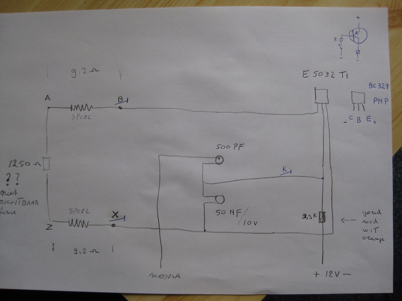

gentlemen
een nieuw raadsel
zie schema,,,,hoe moet ik de BC 327 aansluiten in het schema ??
de pootjes van BC aan punt -C aan K ,,,,,of ik weet het niet
dan waar moet het test bescherm lampje geplaats worden tijdeluk [zoal de moderator voorstelde]
en waar komt de uiteindelijke bescherm diode [ tegen poolverwisseling]
hoor graag

hoi
ik heb niets meer gehoord op mijn laatste vragen ???
zou het te moeilijk zijn ,,,of te makelijk ?
ik kan zelf niks ontwerpen [alleen maar solderen]
dus welicht stel ik domme vragen,
hoor graag
henk :idea:

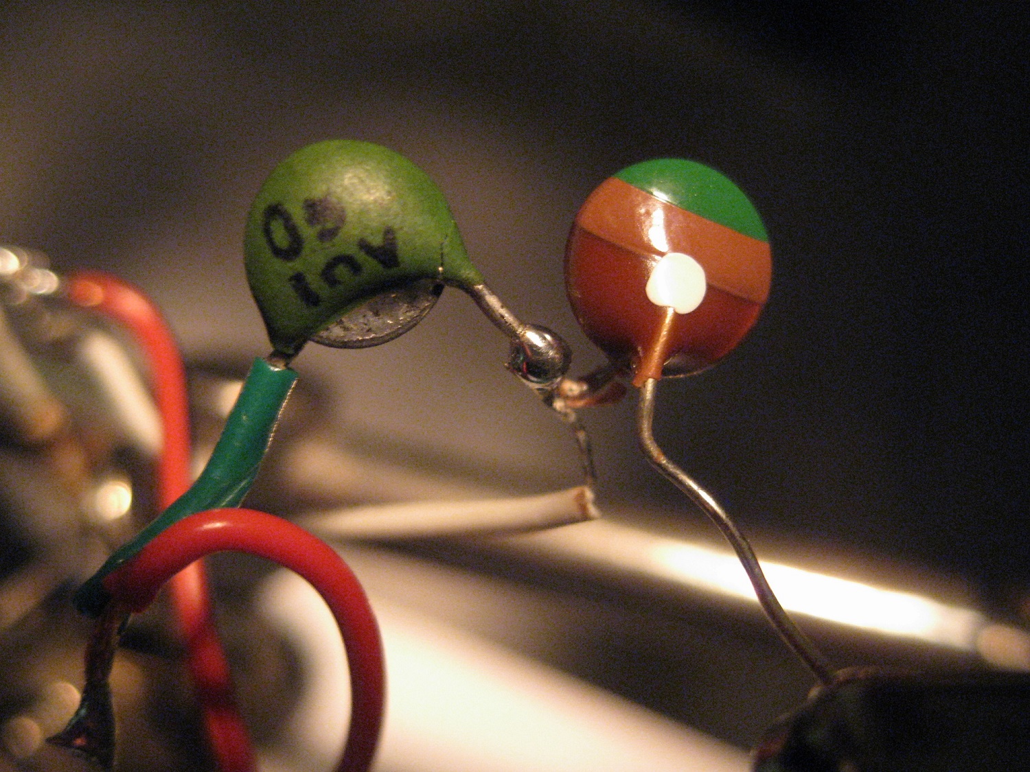

hoi
ik heb er een transistor in gesoldeerd,, maar hij verrekt het :twisted:
in het schakelingetje zitten nog 2 dinger [zie foto] wat zijn dit
condensators of weerstanden ???

Het groene onderdeel kan een PTC of NTC zijn.
Dit zijn temperatuur afhankelijke weerstanden.
Je kunt het natuurklijk even meten met de ohm meter.
Als je een weerstand meet, is het een weerstand.
Meet je "oneindig" dan is het een condensator.

hoi
die groene lijk een condensator je ziet hem vollopen[ fractie]
maar dat ding met die witte punt,,,gedraagt zich als een weerstand maar ook weer als condensator ,,,vreemd
ik kom er niet verder mee
het lijkt een simpel schakelingetje,,,,welicht dat er nog een specialist op duikt
