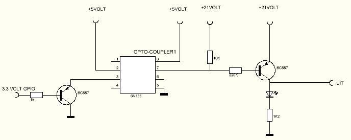

Hallo allen,
Met een raspberrypi wil ik graag een poort besturen die op 21 volt werkt.
Dat wil zeggen in dit geval: 21 volt is een logische 0, en 0 volt is een logische 1.
Nu is een GPIO poort van een RPi ook logisch omgekeerd.
Dus 3.3 volt is een logische 0, en 0 volt een logische 1.
Omdat ik van veilig houdt, heb ik een opto-coupler bedacht te gebruiken.
Voor ik de boel opblaas, zouden jullie aan de hand van onderstaand schema eens mee willen kijken?
GPIO poort 0 = 3.3 volt, dan zou de uitgang 21 volt moeten laten zien.
GPIO poort 1 = 0 volt, dan zou de uitgang 0 volt moeten laten zien.
Je moet nog een serie weerstandje opnemen tussen de 5 volt en pen 2 om de stroom van de interne led te beschermen. Voor de rest moet dit wel werken.
Van de optocoupler is pin6 de output, niet pin7.

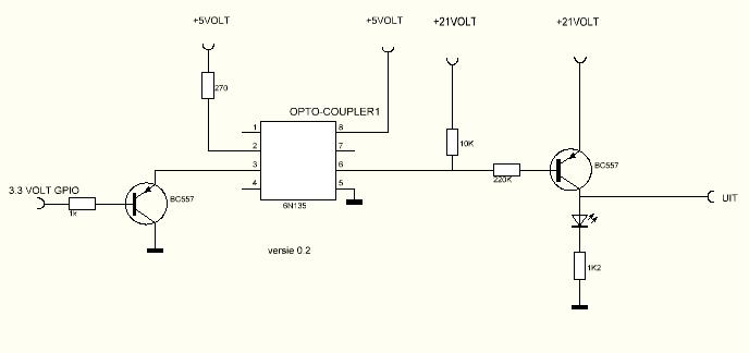

Dank voor het meedenken.
Is 270 ohm goed voor die interne led? Dan kom ik op 18mA bij 5 volt.
ok Eigenlijk moet je ook nog een twee tal diodes in serie zetten van de basis van je PNP tor, en een weerstand van de basis naar de +5. Dit omdat bij uitgeschakelde tor er 3,3 volt op de basis staat en 5 volt op de emtter. De tor zal dus niet uitgaan, maar minder stroom geven.
Je mag ook een weerstand plaatsen tussen de basis en de emitter van die tor zodat de tor bij 3,3 volt een Vbe heeft van minder dan 0,4 volt.

Je 2de optie stelt in feite een pulldown voor?!
Zo bedoel je?

Poging bijlage #9
Laatst gewijzigd door Serieeltje op za 4 apr 2015, 12:34, 1 keer totaal gewijzigd.
Nee, de 4K7 weerstand moet van de basis naar de emitter en mag maar 390 ohm zijn.

Ah, E en C omgedraaid. Ik zal hem vanavond eens op een breadboard steken.
Dit ziet er beter uit.
Serieeltje
Berichten: 11
Lid geworden op: vr 3 apr 2015, 15:20
Bericht door Serieeltje »
Ik maak me over 1 ding nog zorgen.
Die weerstand van 10K, vanaf 21 volt naar de basis van de 2de tor, zorgt die niet voor pull-up als de GPIO naar 0 volt gaat?
In dat geval zou de eindtor altijd blijven geleiden...
Die 10K zit aan een opencollector van de optocoupler. Bij afgeschakelde optocoupler zal de 10 K er voor zorgen dar je Vbe van je uitgangs transistor 0 volt is en dus netjes afgeschakeld.

Hmm, er gaat toch nog iets niet helemaal goed.
Als er op de ingang 3,3 volt staat, brand de led wel, maar komt er maar 11,3 volt op de uitgang. Dit moet 21 zijn.
En als ik data verstuur vanuit de GPIO, de 3,3 / 0 volt voor een logische 0 en 1, dan knippert de led juist harder, in plaats van uit te gaan.
En als ik de uitgang op de poort aansluit waar de data heen moet, dan zakt de uitgangsspanning naar 12 volt. Terwijl dit 21 moet blijven(=logische 0).
Het apparaat waar de data in moet geeft dus ook geen sjoege.
Ik heb een officieel modem van rs232 naar deze signaalstandaard, en deze geeft onder belasting keurig 21 volt als logische 0, en 0 volt als logische 1.
Waar gaat het fout?!
RS232 is toch plus en min 12V?
Je 220K is veel te hoog, maak daar eens ook 10K van.
