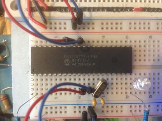

ik wilde in basic een programmaatje schrijven, die het volgende zou moeten doen:
als ik op 1 van de drie drukknoppen druk, zou de bijbehoorende poort op n 16F877A moeten toggelen
tevens zou op n lcd (type HD44780) n tekst moeten komen te staan.
ik heb geprobeerd om er iets van te maken in picbasic, maar het werkt totaal niet
hieronder staat de listing die ik maakte, waar gaat het fout?

Je print telkens over de zelfde karakters heen op je lcd, daarom zie je wss alleen de laatste waarde staan.

Er komt geen enkele tekst op het display, als ik het kontrast iets verder open draai, komen alleen de blokjes op de eerste en de derde regel te voorschijn, maar verder niets.
Als er een tekst zou komen, word die toch enkel verandert als 1 van de uitgangen verandert?
Je hebt in het programma nog niet aangegeven op welke pinnen het lcd is aangesloten. Verder kan je na cls best een kleine delay (100ms ofzo) zetten.

de volgende regels toegevoegt:
Declare LCD_Type ALPHA
Declare LCD_Interface 4
Declare LCD_ENPin PORTB.2
Declare LCD_RSPin PORTB.3
Declare LCD_DTPin PORTB.4
Declare LCD_Lines 4
helaas nog steeds geen verschil
In je fuses: WDTE_ON
Dit zet de watchdog aan, als je die niet elke x mS reset dan reset je microcontroller. Bij de meeste toepassingen kan je de watchdog daarom beter uitzetten.
LVP_ON
Deze kan je ook beter op off zetten, anders is er een pin (ik dacht ook op port b) die niet bruikbaar is.
Even voor de zekerheid: er hangt een pull up weerstand op de MCLR pin?
Als het nu nog niet werkt:
Kan je eens proberen een LED op een uitgang te laten knipperen? Dan weet je zeker dat de pic draait (om die reden probeer ik ook in elk ontwerp min 1 ledje te zetten).

ik heb n 1k aan MCLR zitten en nu een led via n 1k op poort d1 zitten
enkel n prog. om de led te laten knipperren,
ook dit werk nu niet, ik weet het niet meer
2 andere pics 16f877a geprobeerd, werkt ook niet
Kan je enkele foto's plaatsen van het printje? Is er een stabiele 5V aanwezig? Zitten de juiste condensatoren bij het kirstal? Heb je de fuses aangepast die ik aanhaalde in mijn vorige post?

dit is het printje, voor alleen de led om die telaten knipperen
op n 16f877a
condensators zijn 20pF de r aan pin 1 is 1k
;**** Added by Fuse Configurator ****
; Use the Fuse Configurator plug-in to change these settings
Device = 16F877A
Config FOSC_EXTRC, WDTE_OFF, PWRTE_OFF, BOREN_ON, LVP_OFF, CPD_OFF, WRT_OFF, DEBUG_OFF, CP_OFF
;**** End of Fuse Configurator Settings ****
PORTD=%00000000
TRISD=%00000000
All_Digital TRUE
Xtal 20
Opnieuw:
Toggle PORTD.1
DelayMS 500
GoTo Opnieuw
End
Config FOSC_EXTRC
Deze instelling klopt niet met het feit dat je een kristal gebruikt.
Het kan zijn dat ik het niet goed zie, maar het lijkt er op of de voeding aan de bovenkant niet op de juiste pinnen zit.
Voor een 20Mhz kristal moet de fuse idd FOSC_HS zijn.
Verder mis ik ook nog 2x 100nF op de 5V vlak bij de pic.
Even voor de zekerheid: De power rails op het breadboard boven en onder zijn doorverbonden?
