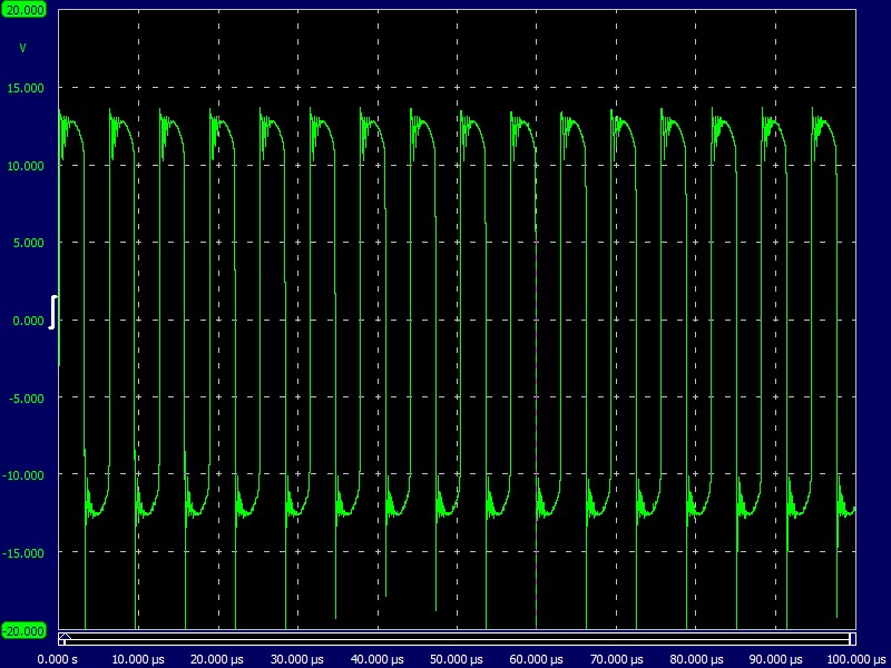

ik heb iets anders ontdekt bij de voeding.
De ene trafo naar laagspanning levert mooie blokgolven (figuur trafo 13V).
Maar bij de andere komt er 1 blok en daarna een soort gedempte trilling. Zie figuur trafo 5V.
Weet iemand hoe dit komt?
Wellicht komt dit toch van aan de primaire kant van de voeding? Daar meet ik namelijk ook zo'n vorm.

Ik heb het nog een laatste poging gegeven.
Ik heb opto-couplers vervangen.
Ik heb enkele elco's vervangen.
En dan heb ik terug volgende gemeten wanneer ik de 230V voeding waarvan het relais steeds uitslaat kunstmatig op spanning houdt:
- 13V trafo: levert mooie blokpuls (zie beeld van 13V primair). Er wordt afgevlakte 13V DC gemaakt.
- 5V trafo: nogal een rommelige puls nu en dan aan de input (en uiteraard ook aan de secundaire). Maar aan de secundaire komt er toch voldoende spanning uit om 5V DC (5,6V) te leveren.
Ik zou nu gaan denken dat er iets fout is aan de primaire zijde van de 5V trafo.
Daar zit een 2A153D flyback convertor met terugkoppeling via een optocoupler.
Weet iemand hoe / wat ik verder moet meten?
sec 13V.jpg (124.84 KiB) 30639 keer bekeken
primaire 5V hfreq.jpg (95.56 KiB) 30639 keer bekeken
sec 5V.jpg (90.9 KiB) 30639 keer bekeken
