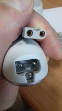

dag iedereen,
ik heb hier een haartondeuse uit Japan (zeer recent, 2018 of 2019).
Oplaadbaar.
Ik wil deze aanpassen opdat ik dit toestel hier in Belgie kan opladen en gebruiken.
op de adapter staat er - naast japanse tekens, het volgende:
PANASONIC RC3-24
ER5204K7657P
AC100V - 5vA
50-60HZ
DC 1.2V
1.0A
Made in China
90112
op het toestel staat:
ER-GF80
DC 1.2 V
RC3-24
Made in China
90126
Hoe doe ik dat?
ook de connector zie ik voor het eerst - zie foto's

Je hebt een transformator van 230 Volt naar 100 Volt nodig van ca 5VA.
De connector heeft een inkeping omdat de adapter gelijkspanning geeft en de inkeping voorkomt dat de connector verkeerd om in het apparaat kan worden gestoken.

nog een vraagje, heeft dat een naam zo een connector, een typenummer of zo, ik vind die nergens online ... zou ik anders gewoon een 230v power supply met die connector rechtstreeks kunnen aansluiten op het apparaat? zoals bij een ander scheerapparaat dat je hier koopt ...
of gaat dat niet?
en indien dat wel zou gaan, welke 'power supply' zou ik dan nodig hebben voor sit toestel?

Voor de 230 naar 110 omzetting zou ik een 10 Watt transformatortje gebruiken.
Zoals je ziet heeft de connector een inkeping en een ronde en een vierkante zijde.
De spanning die eruit komt is gelijk spanning die dient om de accu van het apparaat te laden.
Is de adapter een sealed of een schroefbare constructie?

5 VA komt ongeveer overeen met 5W (Watt).
De tondeuse wordt opgeladen met 1,2 Volt.
Je hebt nu een adapter die uit 100V AC een DC maakt van 1,2V.
Maar hier hebben we 230V AC. Dus je hebt een adapter nodig die 100V AC levert.
110V zal ook ok zijn.
En minimum 10W vermogen zoals al gemeld.
Zoiets: https://www.allekabels.be/omvormer/1740 ... -watt.html
Een 230V AC naar 1.2V DC lijkt me niet vindbaar.
