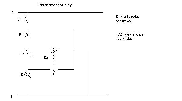

Goedendag,
ik heb een vraagje of iemand een bedradingsschema kan maken voor mij... het liefst in kleur. Hieronder zie je de stroomkring schema.
Het is een licht- donkerschakeling. Met S1 (enkelpolige schakelaar) schakel je alle lampen in serie, daardoor branden de lampen wat flauw.
met S2 (dubbelpolige schakelaar) schakel je de lampen in parralel zodat ze voluit branden.
Wie kan mij ermee helpen?
bijvoorbaat dank,
stroomkring schema.JPG (12.99 KiB) 30046 keer bekeken
moeten de klemmen van de schakelaars en dergelijke benoemd worden ??
