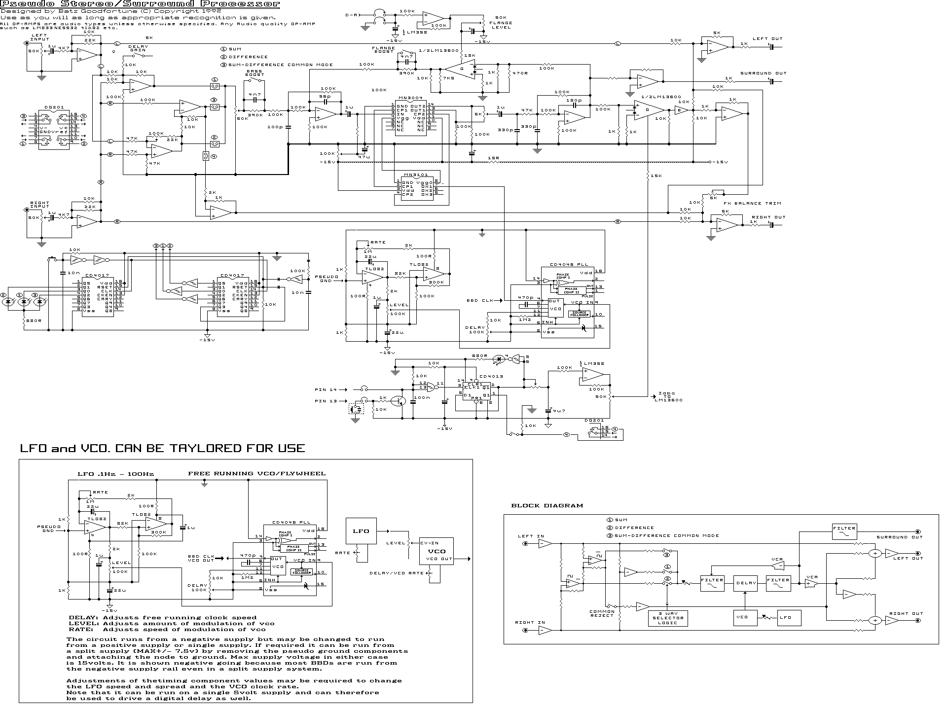

help :s

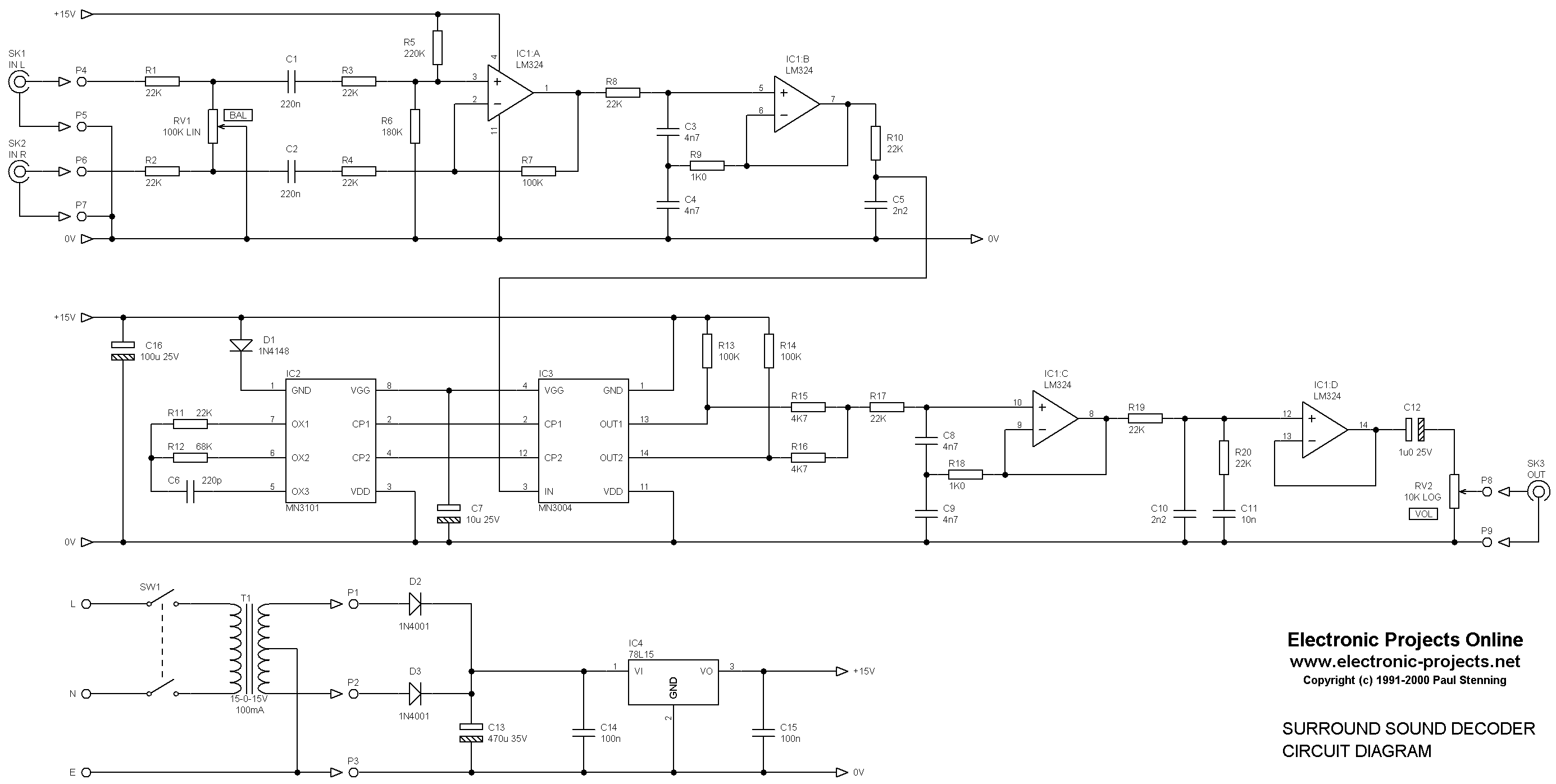

ik ga dus het schema van link 4 bouwen, dit ziet er my het simpelste en het compactste uit :D
nu heb ik wel een vraagje over dit schema, er komt een links en een rechts signaal in, maar er gaat maar 1 signaal uit... wat gebeurd er met de ingangssignalen? welk ingangssignaal komt er uit? worden de 2 analoge ingangssignalen een digitaal uitgangssignaal? wordt het stereo signaal overgezet naar mono? :?
Het rechter signaal wordt van het linker signaal afgetrokken. Dit signaal wordt vertraagd en er blijft een signaal over om als vertraagde serround over te blijven.Wanneer je nu het ingangssignaal weer met het uitgangssignaal bij elkaar maakt dan heb je weer je stereo met de vertraging erbij en dat echoot.
beste mat,
zou je het volgende schema zo kunnen vereenvoudigen dat er alleen maar die regelbare echo in zit ? :) thx
of is het alleen maar het schematje dat in het kadertje links onderaan staat?
Dat onderste stuk links is een oscillator die langzaam in frequentie varieerd om een bepaald effect te verzorgen.
Ik zal eens bekijken wat je nodig hebt om echo te krijgen.
Maar dat duurt even ik moet het eerst bestuderen om te begrijpen wat ze beacht hebben en dan pas kan ik het aanpassen voor jou.
ok alvast bedankt :D
