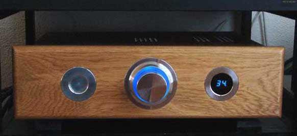

Ik denk dat ik iets in deze aard wil maken als volume regeling.
Dus het moet niet met dat digipot ic:
http://www.triodedick.com/ ==> de Classic One Two
Ik hoop dat dit gaat lukken.
Ik hoop dat je hier wat mee kunt.
ik zou graag hetzelfde schema maken als dat van Gervin, maar dan stereo en op een printplaat zoals ik al had gezegd.

Ik denk dat het bijna onmogelijk gaat gaan om een digipot hier te gaan gebruiken, omdat deze werkt op een spanning tot 5V en in de datasheet zegt dat die niet in een schakeling gebruikt mag worden bij meer als 5 V, wat hier dus zowiezo wel het geval gaat zijn.
Maar Als je kijkt bij triode dick zoals de foto hierboven, maakt hij gebruik van een 7-segment display die hij aanstuurt.
Zou het niet eenvoudiger zijn op die manier??

Je wilde toch die versterker bouwen die hier staat afgebeeld!
ECL86 2 x of 2x de EL84 met b.v een ECC83 of 2x EF86.
Je moet dan ook een voedingstransformator zoeken met 200-250V 100 mA en 6,3 volt 3Amp.
En 2 stuks uitgangstransformator van 5K-7K naar 8ohm.

Ik wou deze maken, die je aan Gervin had voorgesteld om te maken.
Maar dan had ik dit graag stereo gehad en ik wil dit dan gaan maken op printplaten, en met iets waar ik mijn niveau van het volume kan aflezen ( Zoals een 7segment display of lcd scherm) in mate wa mogelijk is.
