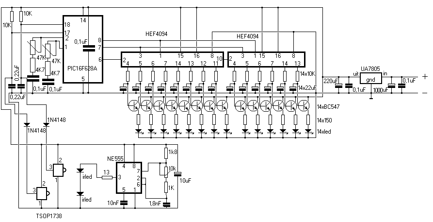

Eindelijk heb ik bij iemand een multimeter kunnen lenen die ook frequentie meet.
Dus de 555 netjes op 38 Khz afgeregeld.
Maar helaas.
De afstand tussen de ir-led en de tsop blijft erg klein!
Heb ondertussen ook de aanpassingen van Mike20 gedaan, maar ook dit werkt niet.
Vreemd, het is dus mogelijk het werkend te krijgen beweest Mike20.
Ik blijf doorzoeken! Ik laat met niet kennen............... :evil:

UPDATE!!!!!!!
UPDATE!!!!!!!
Het werkt!!!!!
Ik had ondertussen de extra transistor voor de IR leds eruit gehaald.
Dit was een tussen oplossing, dacht ik!
Dus eigenlijk was net mn laatste hoop om dat er nogeens tussen te zetten zodat er wat meer stroom door de leds loopt.
FF solderen, voeding aan en grote verbazing.
De leds gingen niet aan......Huh zou het nu werken dan.
En ja hoor!!!!!!!!!!!!!!!!!!
Eindelijk!!!!!!! :D
@mat: Begreep ik het goed dat je een update bedacht had met een potmeter zodat de uitgaan tijd iets vertraagd werd?
Dit zou wel handig zijn denk ik, want ik denk dat aangaan snel mag en uitgaan iets langzamer!

he wesley nou mooie dat die bij jou nou ook werkt :wink:
ja die transistor had je niet nodig dat werkte niet had ik ook al geprobeert dus :lol: .
ja dat klopt mat gaat dat nog voor mekaar maken met de potmeter voor de uitgaan tijd.heb hem nog pmtje gestuurt, hij had het al wel in zijn tekening staan alleen hij had de onderdelen nog niet helaas.
als het goed was kreeg die ze vandaag binnen dus.(hopen we dan maar en voor mat :idea: )
ik denk dat die het dan direct maakt samen met de irled via een ic maar dat zien we wel snel verschijnen denk ik. :lol: 8)
dan kan ik de beta versie laten draaien op de trap haha.
gr mike :lol:

mijn trap is al erg mooi uitgelicht met een tijdelijke opstelling!
Nou wachten tot ze mn huis afhebben voor de definitieve.....
Maar ik moest juist WEL die extra transistor plaatsen om het werkend te krijgen!

o ik begreep dat die juist niet hoefde bij mij werkte dat altans niet(alleen zonder die transistor) maar misschien dat dat met de voeding temaken heeft maar goed het werkt.
zoals ik van mat begreep had die zijn onderdelen helaas nog niet binnen :(
ik had vanmiddag wel ff schematje gekregen met de potmeter erin maar met de stanaard opstelling er verder nog in,als ik van de week even tijd heb zal ik het schema even aanpassen met de onderdelen die ik gebruikt hebt +de potmeter van mat erbij in.
en als mat zn onderdelen binnen heeft ging hij dat met die ic maken en die zal dan ook nog wel online komen dus
nou tot zover de update weer
gr mike :lol:

EDIT: hier het schema met de aanpassing erin zoals het bij mij werkt en de potmeter voor de afregeling voor de uitgaande leds.
als mat zn onder delen heeft ging hij hem ook weer bouwen maar dan via een ic dus die zien we ook nog wel verschijnen gr mike :lol:
traploper met ne555 compleet.GIF (14.32 KiB) 30801 keer bekeken

ziet er goed uit.
Maar is hierbij de pic code ook verandert of is deze gelijk gebleven?
Ik ben wel bezig met een kleine pic progger te maken maar die blijft een foutcode geven. (de bekende 0000h fout).
ik ben bang dat het komt omdat ik het via een laptop probeer te doen.
Iets anders kan ik niet bedenken.

he @wesley
ik weet al waarom jij die transistor wel nodig had :lol: jij hebt andere irleds als mij daar zal het hem wel in zitten
ik heb als ir led de tsal6200
gr mike :lol:

Hallo Traplopers,
Ik heb een proefje gedaan met een tsop1738 direct op de microprocessor en een NE555 afgesteld op ongeveer 40Khz. Met een led en een serie weerstand van 47 ohm (zie tekeningetje) en daarmee kon ik in de "open" lucht met een flink wat omgevingslicht makkelijk 1 meter halen zonder ook maar een of ander hulpmiddel rondom de led of de ontvanger.
Als led had ik de IR-LD274 gebruikt.
Misschien moet je elke led maar appart sturen vanuit je NE555 en eventueel de serieweerstand nog wat lager maken om nog een verdere afstand te halen.
Ik zou eventueel nog een kleine vertragingstijd in de software kunnen zetten zodat het minder storingsgevoeliger wordt, maar dat hoor ik dan nogwel van jullie.

Hallo allemaal,
Heb vandaag mn traploper compleet gemaakt met de onderdelen voor de regelbare "uitgaan" tijd.
Dit werkt prima (bedankt Mike :wink: )
Zal er na het weekend een filmpje van proberen te maken, moet helaas het hele weekend werken.
Ik vind hem nu super werken!
Nou nog verder knutselen om hem in een behuizing te krijgen.
