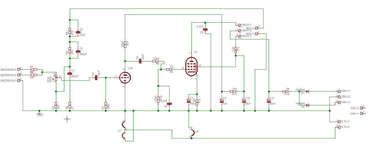

Mag ik vragen waarom de voeding van de eerste buis allebei aan de "+" hangt? en niet aan de grond?
( ik bedoel de rode lijn op het schema)
mvg
Er zitten nl 2 gloeidraden in met een gemeenschappelijk punt. Zie datasheet!!

hoi,
ik zit met een groot probleem.
In Eagle bestaat er geen ECC85, dus kan ik dit niet juist tekenen, kan je hiervoor ook een andere buis voor nemen, maar die toch dezelfde pinnen heeft of dergelijke?
of weet u mss een bibliotheek die ik ergens kan vinden, want eagle bibliotheek heeft deze niet.?

Ik ga toch maar overgaan naar een nog andere schakeling, namelijk deze.
Maar kan ik dit ook maken zonder EZ81?
Kan ik de uitgangstrafo gebruiken uit de Philips B2X60U?
Kan u mij garanderen dat deze schakeling werkt?
Zou u mij ook een schema kunnen maken zonder de EZ81?
MVG
Ja hoor, die uitgangstrafo is heel goed bruikbaar.

Heeft u deze schakeling al gemaakt?
Werkt deze met deze schakeling?
Waarom komt er bij het 2de schema hierboven op de ingang een RC netwerk bij ?
Moet dit netwerk er ook bij staan bij de EZ81 ?
MVG
Deze versterker, die werkt.
Het rc netwerk bij de ingang is er als je een speciale potmeter gebruikt met een aftakking aan de koolbaan, Dat mag wegelaten worden als je die potmeter niet hebt.
Het is gewoon een keuze die helemaal niks met het gelijkrichten te maken heeft.

Kloppen alle waarde die op het schema staan?
zoals bv die condensator van 680 nF?
MVG
Ja hoor, maar ik realiseer me nu dat de meeste onderdelen winkels de condensatoren niet in de E 12 reeks zullen hebben. Dus neem dan de dichts bijliggende waarde maar. b.v. 470nF i.p.v. de 680 nF.

Bij het schema gebruik je maar 1 pentode.
Moeten de andere aansluitingen loshangen of naar de grond gebracht worden??
Heeft iemand ervaring met Eagle, omdat ik het PCB schema niet gemaakt krijg, iemand die mij kan helpen A.U.B. :?
MVG
De niet gebruikte pennen MOETEN niet aangesloten worden en dus vrij blijven. Het kan nl zijn dat sommige pennen gebruikt worden als intern steunpunt en dan mag daar niks aanzitten.

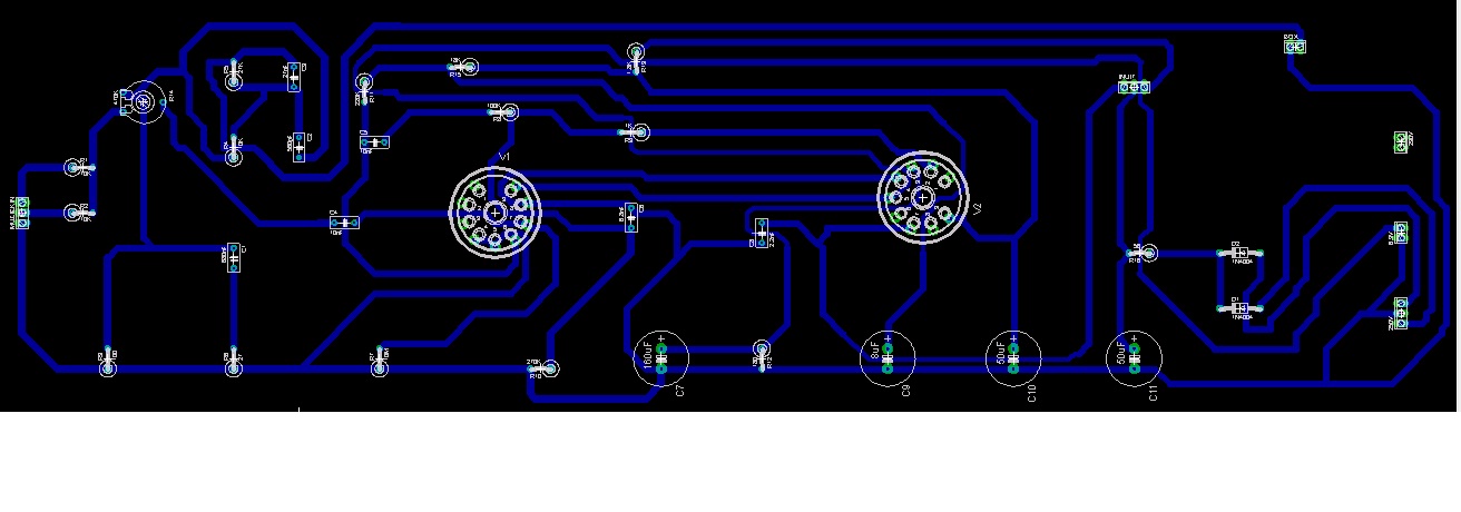

Hier is het schema en het PCB.
Als u fouten ziet, mag u het mij altyd laten weten.
MVG
Waar is je steraardpunt???
steek onderdelen klopt niet.
Kijk eens naar mijn voorbeeld!!

Wat bedoelt u met steek van de componenten?
Zou u voor mij AUB het volledige schema in PCB kunnen tekenen, want ik zie het niet meer zitten, alles mislukt telkens weer opnieuw. :(

Zal ik doen, maar wel even geduld hebben.
Met de steek van de componenten wordt bedoeld de afstand tussen de gaatjes waar je component in moet.

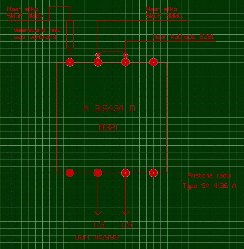

Schema buizenversterker
Bericht door Hertog Jan »
Weet iemand de aansluiting van deze LS-trafo, en is die ook te gebruiken voor stereo. De afmeting is ong. 40x40x40mm
