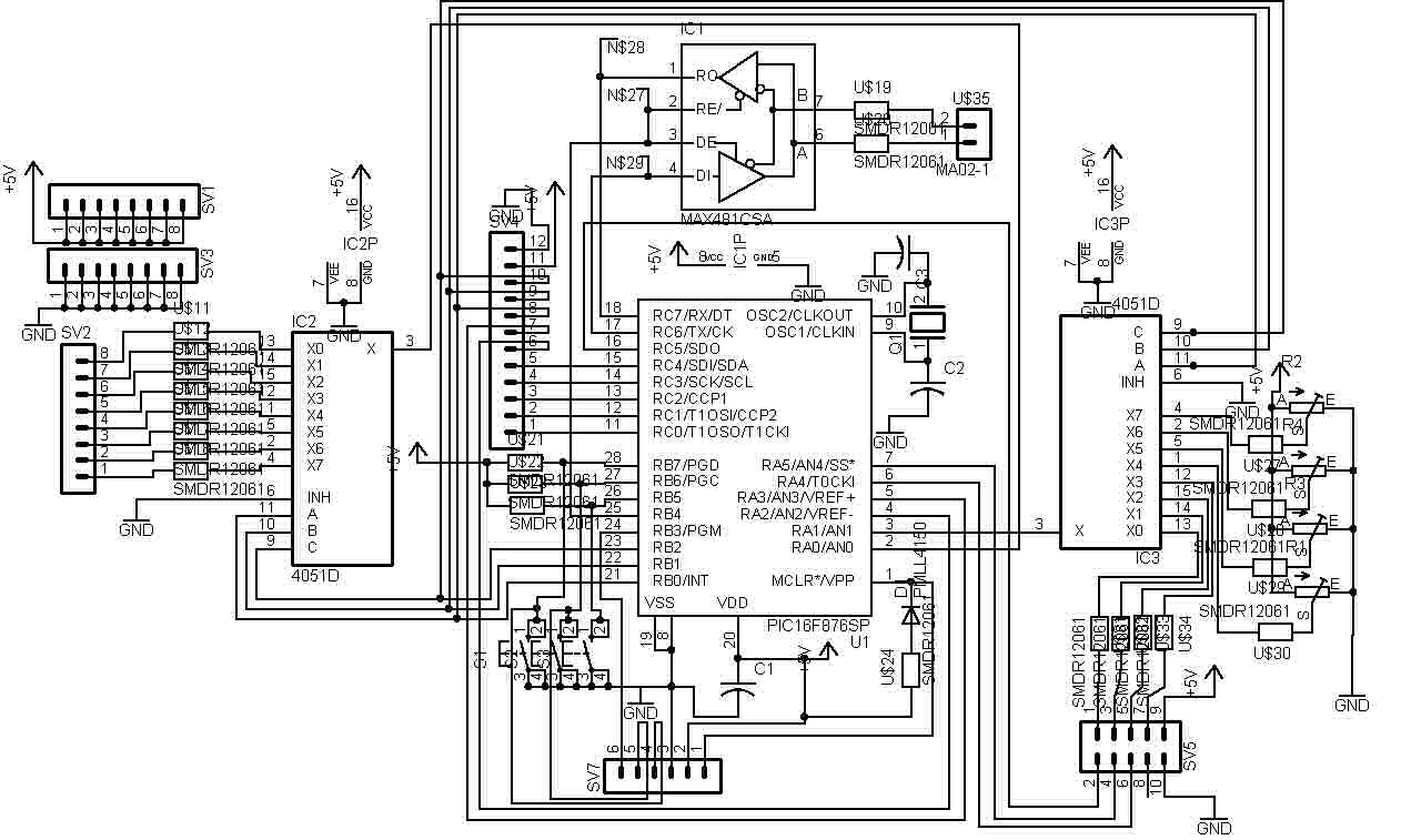

Ik ben inmiddels begonnen met het tekenen van het schema en de layout,
heb de transmittergedeelte bijna af maar opeens besefte ik dat jij misschien al een layout hebt van de verschillende gedeelten zodat ik na het etsen de schakeling op neontrafos kan testen.
Heb je die ? Klopt het ook dat de DAC alleen in de micro SO package te verkrijgen is ?
Ben tevens ook bang dat mijn voorgestelde basisversie inclusief triac sturing niet echt makkelijk op een eurokaart te persen is. Ik ga echter wel mijn best doen om het erop te krijgen. Dit brengt mij gelijk op de vraag van de functie van de displays en of er misschien niet leukere toepassingen zijn voor deze I/O's.
Kun je misschien ook de functie van de 3 drukkknopjes aan p26,27,28 van de 16f876 uitleggen ?
Zo dan ga ik nu proberen te slapen.

Ben nu door aan het gaan met tekenen, echter met een paar aanpassingen. De filters heb ik weggelaten, ingangen worden echter wel via een header naar buiten uitgevoerd. Voor de 4 potmeters heb ik instellers op de print gezet in de hoop dat de mogelijkheid bestaat om deze in de toekomst te gaan gebruiken voor resp. min. max. tijd of whatever. Heb een header toegevoegd voor eventueel ICSP, ben toch van plan alles in smd uit te voeren. Ik vond ook wat losse I/O's die ik ook maar via header naar buiten uitgevoerd heb al was het alleen om die vervelende meldingen van de ERC te smoren. Ben nu met de receiverkant bezig.
Ik zal wel een paar printen laten maken als ik zover ben. Zijn binnen 10 dagen in huis na opdracht. Dit is wat ik er even snel van gebakken heb.
Layout zal wel even langer duren.
Bij nader inziens zijn de displays misschien niet zo heel slecht, want stel dat het er ooit van komt om bepaalde instellingen te kunnen wijzigen en saven dan is het toch handig om in een oogopslag te zien waar je mee bezig bent.

wilddagger
Berichten: 48
Lid geworden op: di 17 aug 2004, 22:10
Bericht door wilddagger »
wat is nou het verschil tussen deze en de orginele?
venturi
Berichten: 23
Lid geworden op: za 23 okt 2004, 0:12
Bericht door venturi »
Wat schema betreft niet veel, voor mijn speciefieke toepassing heb ik bv. geen doorlaatfilters nodig dus heb ik ze weggelaten. Er is een header toegevoegd om de chip in circuit te programmeren, daar ik van plan ben om alleen SMD componenten toe te passen kan ik de PIC niet uit het voetje trekken wanneer ik het bv. opnieuw moet programmeren. Verder heb ik 4 instelpotmeters op de print gezet om eventuele toekomstige eenmalige instellingen te kunnen doen. De verschillen zijn hoofdzakelijk te zien wanneer je de printen naast elkaar zou zetten. Dit is ook maar een eerste opzet voor mijn toepassing en wil ik een printlayout kunnen tekenen met zo weinig mogelijk fouten dan zal ik eerst een schema moeten tekenen in een PCB pakket. Dus vandaar dat ze misschien op elkaar lijken.
Ben trouwens van plan om op dezelfde print ook een receivergedeelte te maken met 4 triac uitgangen, zoals eerder gezegd.
