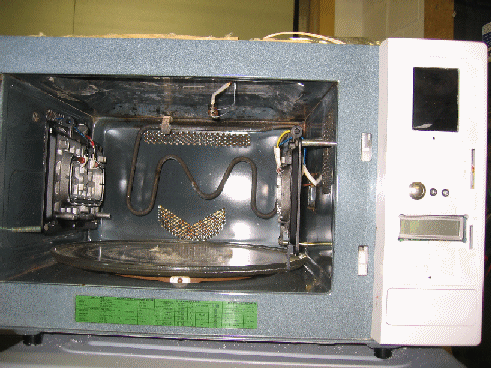

kheb een oude microgolf oventje gesloopt en een keramische kookplaat waarvan enkel de plaat gebarste was...

ik heb het programma ongeveer af, en de triac zou ik ook deze week moeten hebben, zodat ik het kan opbouwen.
Ik heb echter wel twijfels bij de aangegeven oven in elektuur.
Ik heb nl. een 1450W weerstand die ik 100% belast. De inhoud van de oven heb ik naar 6 liter teruggebracht, en gans de oven goed ingepakt met rotswol.
Het probleem is dat ie slechts na ongeveer 300s zijn temp op 270°C krijgt als we starten op 130°C (alles goed voorverwarmd). veel te traag dus..
Ik vraag me dus af hoe ze bij elektuur erin slagen om dit ding mooi te sturen met een weerstand van dezelfde grootte-orde.
Je ziet het in het figuurtje (groene kurve is uitlezing van de opamp aan de ntc. 5V = 130°C, 0,45V = 240°C, op 600s wordt het element uitgeschakeld)
ik denk dat ik een tweede weerstand ga moeten erbij steken om deftig te kunnen regelen.

1) de oven in dat artikel is een infraroodoven met luchtblazer. een zogenaamde troaster oven ( je kan daar toast in maken even rap als in ene gewone broodrooster )
je kan dus niet zomaar eender welk oventje hiervoor gebruiken

Ik zet hieronder enkele fototjes. Indien het teveel plaats inneemt zullen de heren moderator ze wel wegnemen.
Je ziet de oven volledig: links en rechts een wafelijzerelement, achteraan de originele weerstand. De 'pcb' (is beetje geknutseld, maar het werkt), de display (tijdens 'bakken' geef ik de wenstemperatuur, de werkelijke en de duty cycle van de regeling weer).
En dan als laatste mijn eerste test; een stukje pcb met 2 R's erop en enkele eilandjes die ik een likje pasta gaf. Tevens heb ik ook een gewone weerstand zo vast gesoldeerd. Het resultaat mag er wel zijn voor een eerste test.
