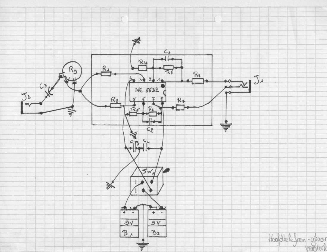

Ik mail je de tekening terug . Dan zie je wat er niet correct is.
antihero
Berichten: 30
Lid geworden op: wo 5 mei 2004, 15:54
Locatie: BELGIË
Bericht door antihero »
Mijn tekening klopt volgens mij wel hoor, ik heb deze keer er de cijfers bijgezet, en jouw tekening komt er mee overeen hoor, kijk maar naar de nummeringen van de weerstanden enzo ook...
Klopt. De tekening is helemaal goed.
Alles is van bovenuit gezien goed aangesloten.
succes erverder mee.

Nu was ik toch niet nog wat aan het rondsurfen en kwam ik nog verschillende ampjes tegen zeker...
Wat me aan het twijfelen bracht welke te bouwen...
Mss kan ik beter deze bouwen is veel simpeler... En is naar het schijnt een beest! :D
Wat denken jullie ervan?
littlegem ampje.jpg (68.5 KiB) 20943 keer bekeken
Ja hoor deze is ook erg goed te gebruiken.
Wanneer je kijkt in dit forum bij parabool microfoon dan zie je dat hij daar ook gebruikt is.

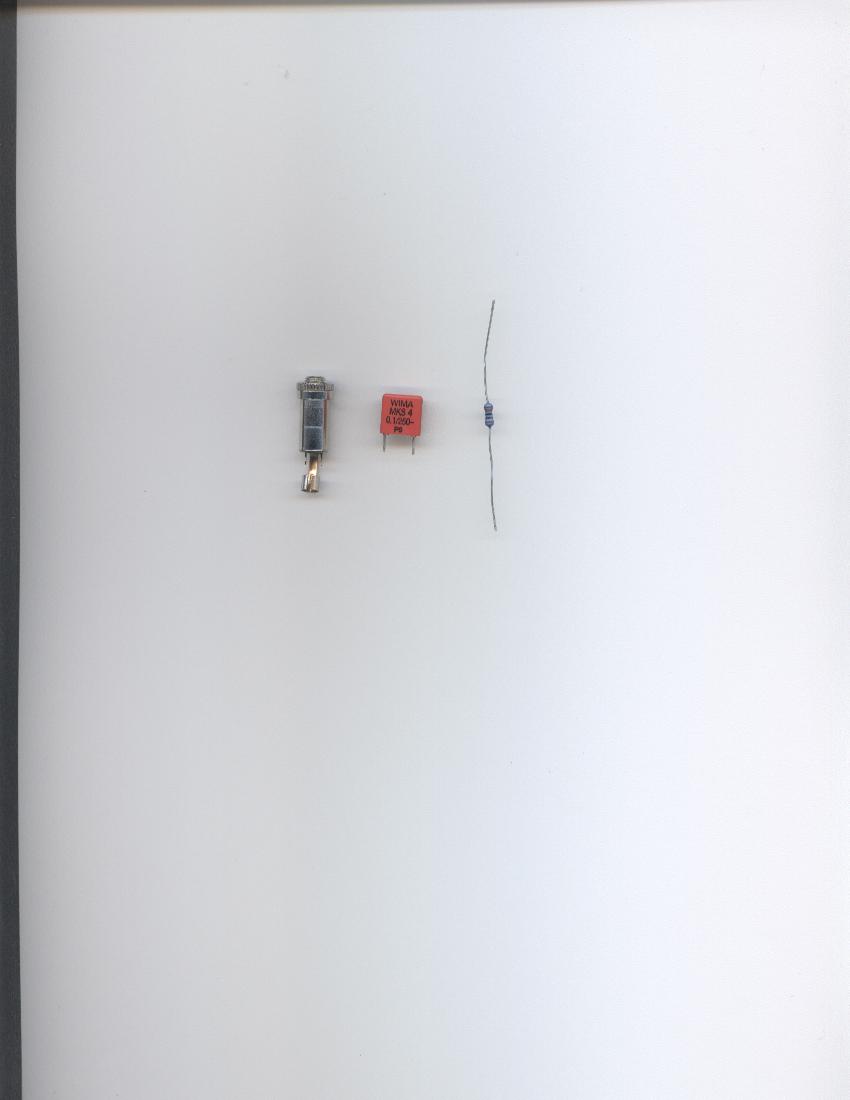

Kheb dus drie onderdelen ingescand waar ik nog vraagjes bij had...
Die weerstand hebben ze me in de winkel zo meegegeven, het zouw die van 100Ohm moeten zijn, kdenk wel dat dit klopt, hij heeft alleen geen 5% ding, zo da goude streepje, maar een bruin.
Die condensator, is die ook juist? Is die van 100nF normaal...
Enja, dat hoofdtelefoonaansluitdingetje, wat moet ik daar met wat mee verbinden?
Kga sebiet de chip halen, dan kan ik er snel mee beginne met de bouw...
grtjes
weerstand, capa, headphone.jpg (29.57 KiB) 20910 keer bekeken
Het extra bruine streepje wil zeggen dat hij 1% is.
Tegenwoordig is het niet meer zo moeilijk dan vroeger om nauwkeurigere weerstanden te maken.
De condensator heeft ook de juiste waarde 100nF is gelijk aan 0,1 uF.Dus ook geen probleem.
Het plugje heeft 2 pinnetjes een voor het linker kanaal en een voor het rechter kanaal. en het busje zo halfrond open is de gemeenschappelijke.
De 0 dus.
