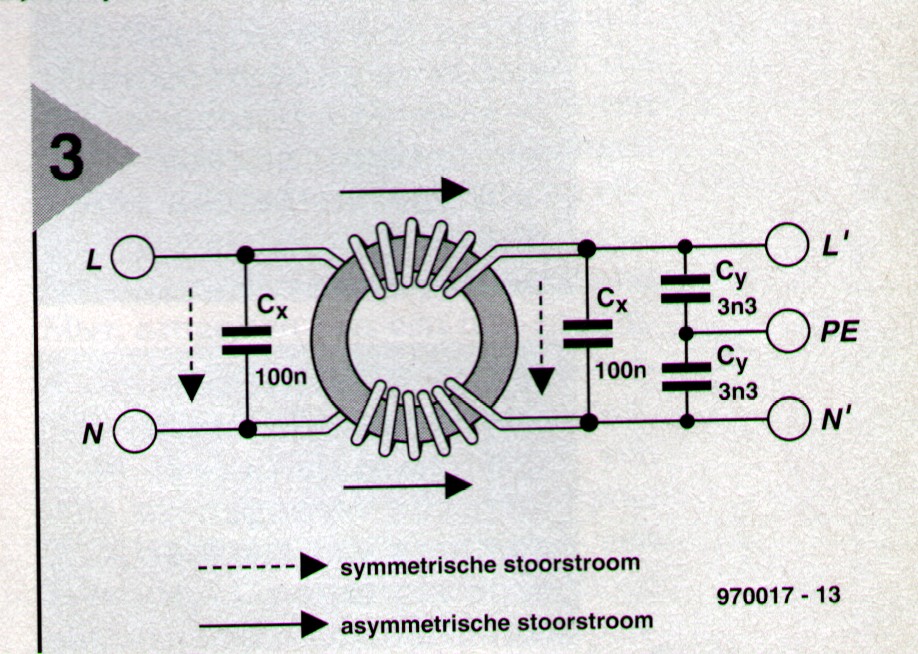

Ok ik heb hier 2 afbeeldingen. Een simpele filter met de waardes er al bij (spoel is 2,2mH).
De tweede ben ik nog aa het uitrekenen, deze zou beter moeten filteren.
Groet.

Bij het eerste plaatje heb ik de waarden gegeven ofwel ze staan in het plaatje zelf. Van de tweede ben ik nog wat aan het uitreken aangezien het zou gaan over een 12v accu op je Motor.
Het eerste plaatje zet je tussen je accu en je audio apparatuur. Dit zou het hoge piep geluid en een lage brom moeten filteren die geleverd wordt door de generator op je motor.
L gaat aan de + van de accu en L' aan + van audio
N gaat aan de - van de accu en N' aan de - van audio
PE hoef je niet aan te sluiten, maar deze zou je aan de massa kunnen aansluiten. (mits deze niet aan de - zit )
Ik ben ook nog het een en ander aan het uitzoeken voor een Brom filter.
Groeten
