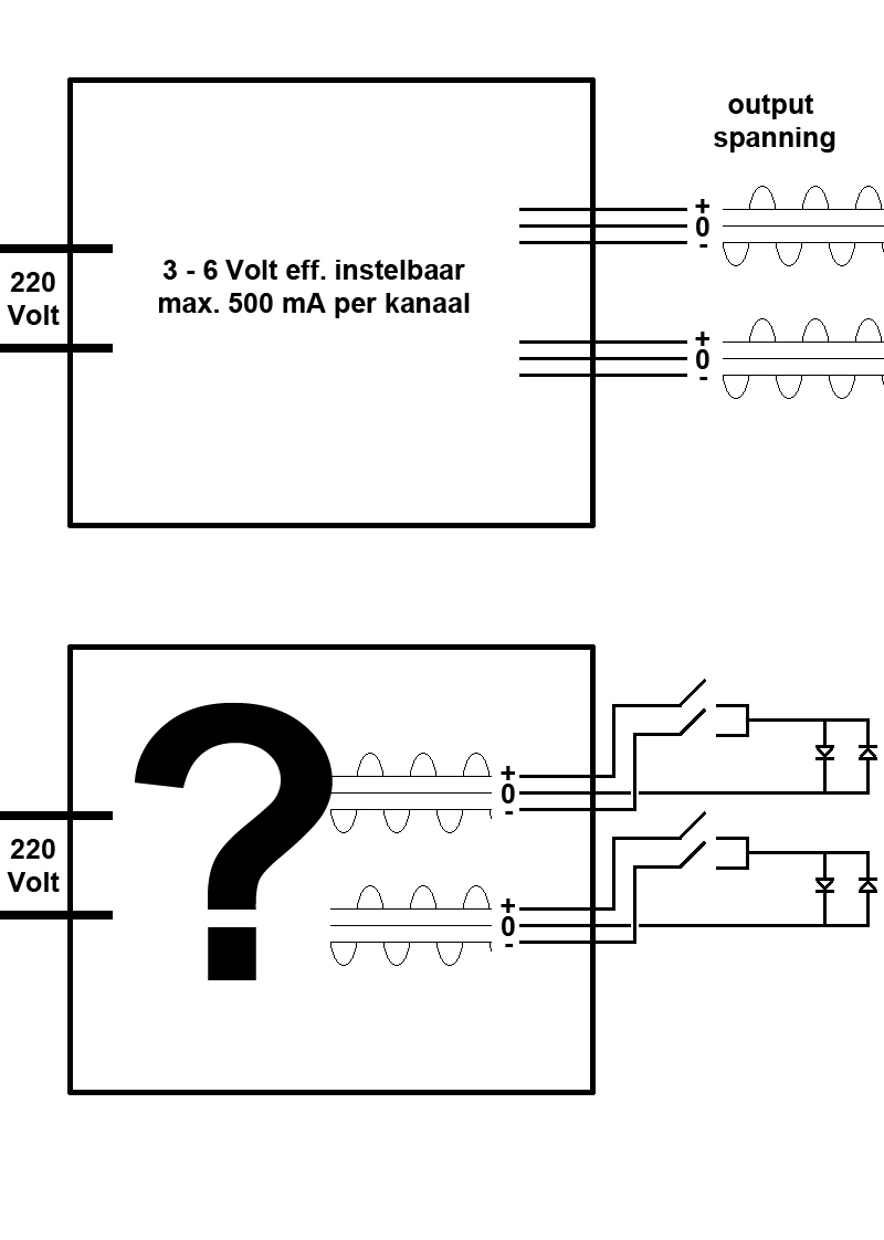

Als game designer ontwikkel ik ook mijn eigen gameconsole.
Voor mijn games maak ik stemkastjes met druktoetsen.
Deze toetsen zijn verlicht.
Afhankelijk van het aantal te geven antwoorden moet ik een aantal lampjes (LED's) laten oplichten.
Nu heb ik 4 draadjes voor de lampjes via welke ik 4 lampjes onafhankelijk aan en uit wil kunnen doen.
In principe is dit niet mogelijk maar als ik een voeding heb met een uitgangsspanning als aangegeven in de bijlage dan is het mogelijk.
Als van beide kanalen de NUL gecombineerd kan worden dan heb ik zelfs maar 3 draadjes nodig.
Nu ben ik niet helemaal een amateur wat electronica betreft maar ik weet echt niet wat ik op het vraagteken moet invullen.
Wie kan mij helpen?

Hoi ,
Bij jouw led gegevens kun je 2 leds met een weerstandje in serie schakelen.
Je kunt dat 12 * herhalen zodat je 24 led's hebt aan gesloten op 6 volt ,
Led's op wisselspanning is geen goed idee ..
In jouw schakeling gebeurd dit:
De schakelaar word gesloten ,
1 led brand op de positieve sinus en de andere op de negatieve sinus , dus 2 led's branden contnue............
Wil je dit ook nog kunnen regelen heb je toch een gelijkspanning nodig .
Met de transfornator op je schema kun je beter de buitenste aansluitingen nemen , dan heb je ong. 12 Volt ,dan kun je meer led's in serie schakelen, en simpel het vermogen regelen

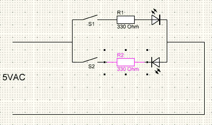

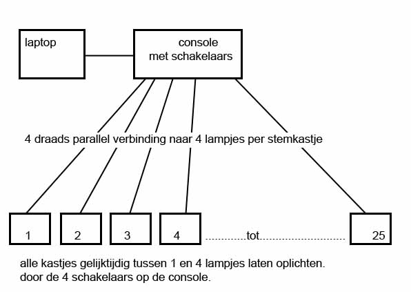

Ha Bert,
Als 1 schakelaar wordt gesloten brandt slechts 1 LED, als de andere schakelaar wordt gesloten brandt de andere LED.
Worden beide schakelaars gesloten branden beide LED´s.
Het gaat om 1 tot 25 stemkastjes die allemaal op de centrale console zijn aangesloten.
Dus in serie schakelen is geen optie, ze staan allemaal parallel.
Er is toch geen probleem om een LED op wisselspanning aan te sluiten?
Ik gebruik juist het 1 richtingseffect van de LED´s.

Hoi,,
Even terug komen op wisselspanning en een led.
Je zegt je maakt gebruik van de een richting verkeer van de led .
Bij wisselspanning gaat de led 50 maal per seconde aan en uit , het is de eigenschap van wisselspanning die je led beinvloed.
Daarom maakt de polariteit van de led niets uit op wisselspanning .
Verder word je verhaal onduidelijk .....
25 kastjes ?
regelbaar ?
1 trafo
Centrale unit 25*4 schakelaars of 4 schakelaars totaal ?
Het lijkt wel op het systeem dat ze bij een rijschool gebruiken bij theorielessen.
bert..

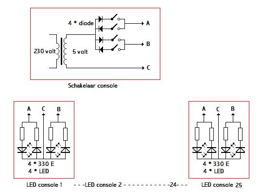

Even recapituleren want ik vind het hier en daar ook wat onduidelijk:
dus 100 led, 25*4 schakelaars, elke led moet afzonderlijk aan en uit kunnen en je zegt in de openingspost: ´Nu heb ik 4 draadjes voor de lampjes via welke ik 4 lampjes onafhankelijk aan en uit wil kunnen doen.´
Ik ben erg benieuwd naar de game ondertussen.

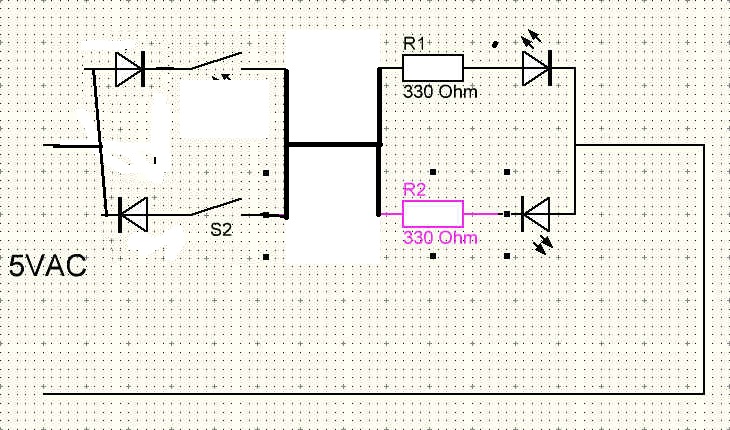

Bedankt voor de tips en de duidelijke tekening.
Zonder regeling kan het ook, maar ik heb slechte ervaring met een DC voeding die enorm inzakte bij grotere belasting.
Denk ook dat 5 V en een voorschakelweerstand van 330 ohm met een LED met 3 V 20mA niet helemaal uitkomt.
Eerst heb je de spanningsval over de Diode van 0,7 V.
Blijft er 4,3 V over.
spanning over de LED 3 V, geeft 1,3 V over de weerstand en dus een stroom van 1,3 / 330 = 4 mA.
Dat lukt niet volgens mij.
Moet dan kiezen voor 68 ohm, geeft 19 mA.
Omdat een kleine spanningsafwijking al een grote stroomwijziging geeft denk ik dat ik beter hoger kan gaan zitten met spanning en ook de voorschakel weerstand.
Bijv. 10 V voeding
Over de diode 0.7 V over de LED 3 V blijft over voor de weerstand 6.3 V
Bij 330 ohm geeft dat 19 mA.
Denk dat het goed is een regelbare voeding te maken. Kan ik nog verder experimenteren tot ik een optimale instelling heb. Daarna is een eenvoudige trafo het makkelijkst.

De gegeven 5 volt is de RMS waarde.
De piekwaarde is ca. wortel(2) hoger, dus 1.414*5 = ruim 7 Volt.
De spanningsval over de leds is ook nog afhankelijk van de stroom die erdoor gaat en van de kleur van de led,
Hier is een overzicht met (gemidelde) spanningsval van de led per kleur:
