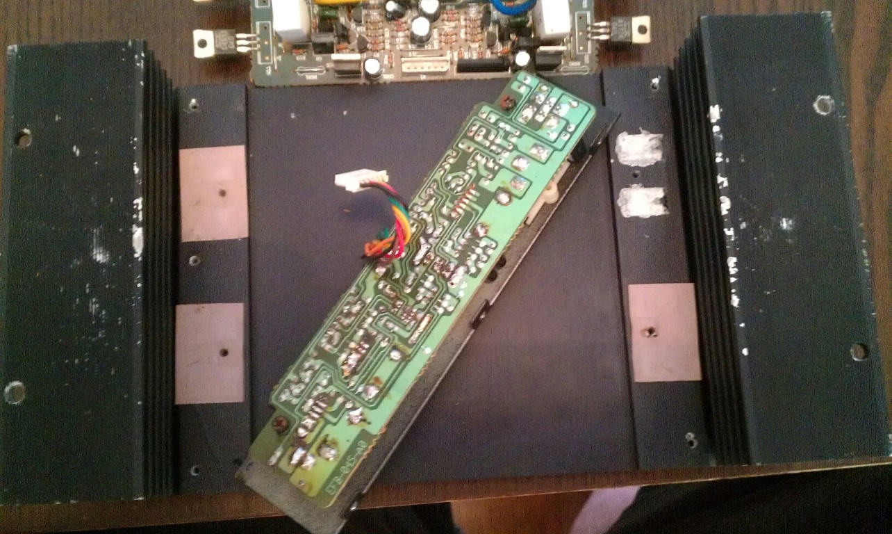

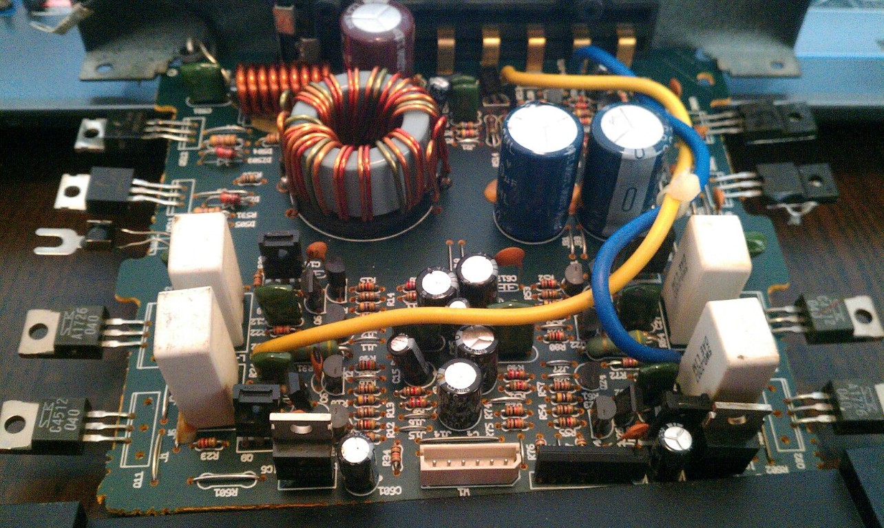

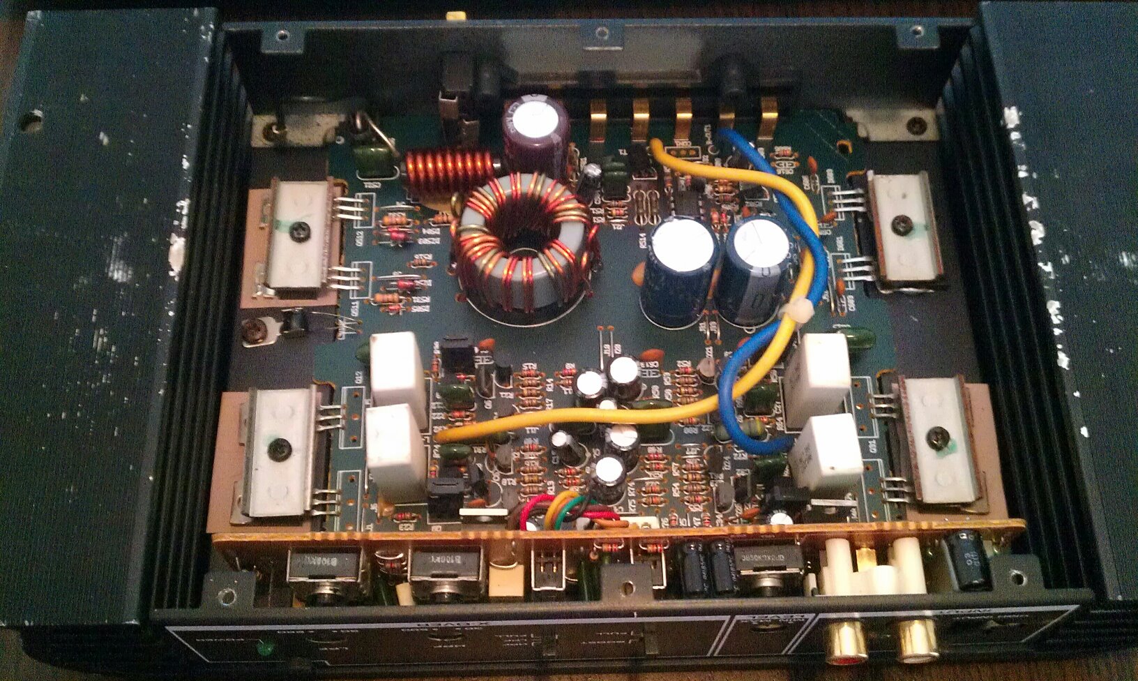

Hier enkele foto's van het versterktje. Misschien dat het handig is.
Alleen de achter-dekplaat eraf
Voorpaneel en het warmte-element.
De printplaat losgemaakt.
De achterkant van de hoofd printplaat.

Op de foto's hierboven zie je dat de printplaat 3 grote elco's heeft.
35v 2200uF 85c
35v 2200uF 85c
35v 2200uF 105c
Zou het genoeg zijn als ik deze vervang???
Ik denk niet dat ze kapot zijn, ik heb op forum meerdere keren gelezen dat de achterkant bol gaat staan wanneer de elco kapot is.
Geen flauw idee of je slijtage kunt zien.
