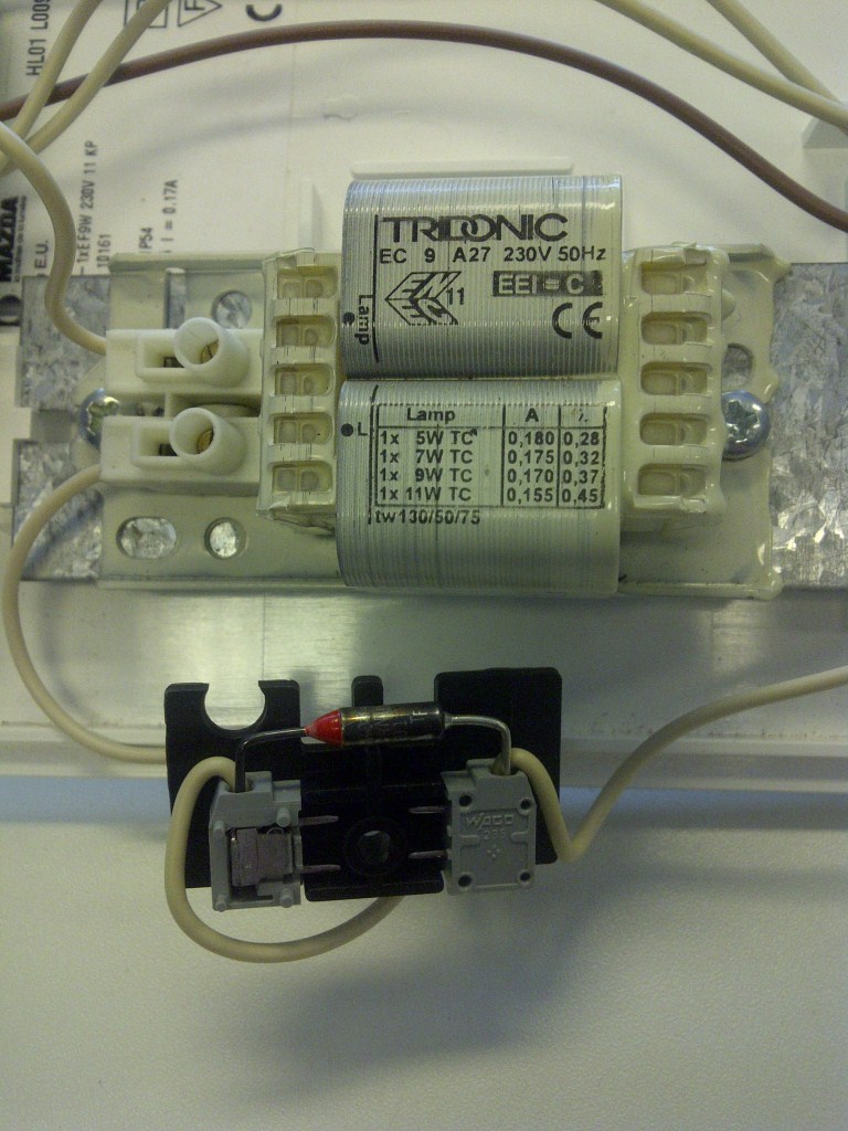

Ik heb een PL-armatuur.
Ik heb er een nieuwe Durlux-S lamp in gedaan.
De lamp gaat aan en na ongeveer 10 seconde gaat de lamp weer uit.
Er zit in het armatuur een printplaat.
Ik heb de triac TIC206M vervangen welke in het armatruur zit
en een timer TLC555CP vervangen.
Dit maakt geen verschil.
Wat zou het nogmeer kunnen zijn?

Foto van Ballast
Ballast
Ballast

Wat is de functie van dat geheel "vroeger" geweest.
Dit omdat een NE555 een timer ic is en zo ingesteld kan worden zoals je nu ziet gebeuren.

Ik heb de componenten vervangen met de zelfde componenten.
aangezien ik vermoede dat de triac defect was, had ik direct ook maar een TLC555 besteld en vervangen.
De werking is dus niet veranderd.
Je kunt het schema rond de 555 eens terugherleiden zodat je kunt achterhalen wat de bedoeling was van de 555.
Wat is T2, is dat soms een lichtgevoelige sensor?

Ik weet niet wat T2 is, het lijkt op een normale LED.
Op de printplaat staat bij T2 C en E
C en E , dan denk ik eerder aan een fototransistor.

Zou ik het printplaatje er ook tussenuit kunnen halen?
Indien het dan ook nog niet werkt dan kan ik de VSA vervangen?

Is dit soms een lamp die automatisch aangaat als het donker wordt?
Zoiets is wel heel aannemelijk met een fototransistor op de printplaat... :roll:
En de 10 minuten vertraging dient natuurlijk om de lamp aan te houden gedurende een snelle lichtwisseling.
(wolken voor de zon b.v.)
