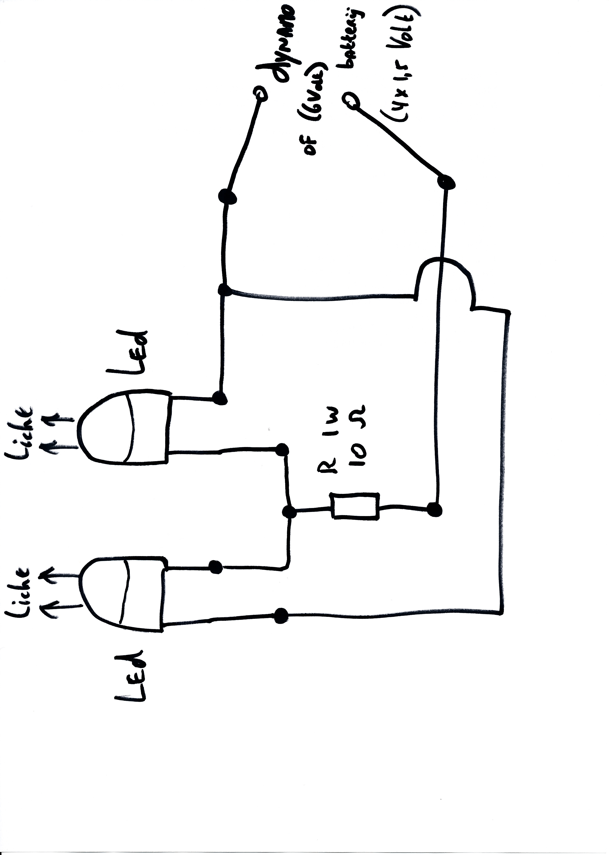

Ik ben echt een leek op elektronica gebied, maar ik ben momenteel bezig met het bouwen van een koplamp voor een fiets. Ik was van plan om deze koplamp door een 1W power LED te verlichten met als voeding enkele AA of AAA batterijen.
Kan iemand mij vertellen welke componenten ik daar allemaal voor nodig ben en hoe ik de waardes kan berekenen. En tevens hoe ik alles op elkaar aan moet sluiten?? Ik zou je erg dankbaar zijn :)

hai Jolanda92,
als je het volgende schema-tje bouwt ben je al bijna klaar:
|---|<o>|---|
de o's zijn de aansluitdraadjes,
de R's is een weerstand van 10 Ohm 1W,
|<en>| zijn LEDjes (5mm, wit, 1W);
er zitten korte en lange draadjes aan.
SUCCES !!! ☻

dit lijkt mij handiger !
LED-fietslicht hw.jpg (592.02 KiB) 7204 keer bekeken
