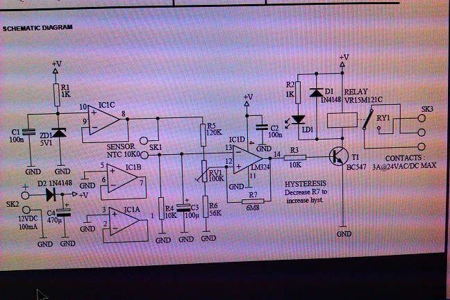

mijn heren wie kan me helpen
ik wil een velleman kitje aanpassen [temperatuur regelaar/schakeling]
type 137 of 138
is dit mogelijk,, of is er een andere mogelijkheid
het kitje schakeld bij ingestelde temperaturen tussen 5 en 30 graden
met een hyster van 2 graden
maar ik wil schakelen tussen 30 en 60 graden met een hyster van 25 graden
dus b.v inschakelen bij +_ 32 en uitschakelen bij 55 graden
wat moet er dan aangepast worden in het schema/kitje
ik hoor graag
type 137 of 138
ik hoor graag

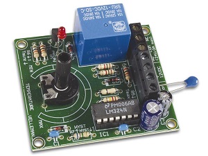

nog een foto
kitje

Je kijkt naar de grafiek van de NTC welke waadr die heeft bij 30 en 60 graden. Met deze gegevens kun je de spanning uitrekenen over R4 voor het ene en het andere geval.
Nu zorg je dat de spanningsdeler R5-RV1-R6 zich in hetzelfde spannings gebiet gaat begeven door R5 en R6 aan te passen.
De hysteresis stel je met R 7 in. Ook dat is uit te rekenen omdat je 25 graden hysteresis wil.
Je hoeft alleen maar de wet van Ohm te kunnen en een beetje kunnen vermenigvuldigen, delen, optellen en aftrekken.

Als je in het schema kijkt, zie je dat de NTC in serie staat met een 10 K weerstand, die op een apparte constante voeding staat van 5,1 volt.
Met de gegevens die je zelf hebt gemeten kun je nu de spanning uitrekenen die over de 10K weerstand komt te staan bij elke waarde.

Hallo Henk,
Je zit ernaast met je berekeningen.
Je moet de NTC en de 10 K weerstand zien als een spannings deler:
http://www.allaboutcircuits.com/textboo ... -circuits/
De spanning aan de ingang van de opamp bij 30 graden is 10 / (7+10) X 5.1 = 3 Volt.
De spanning aan de ingang van de opamp bij 60 graden is 10 / (1.3+10) X 5.1 = 4.51 Volt.
De 4.5 volt zul je in de huidige schakeling niet kunnen instellen.
Je moet daarvoor weerstand R5 moeten verkleinen.
Ik denk dat een waarde van 22 K wel zou moeten kunnen.
Om de grote hysteresis te maken moet weerstan R7 kleiner gemaakt worden.
Ik zou een weerstand van ca. 100 K eens testen en kijken hoe de schakeling reageert.

hoi
ik heb het geprobeerd met de r5 naar 22k,,,en hysterpot van 250k
ik krijg nu een hysteresis van 100graden,,,25graden naar 125graden
30 graden hyster is niet instelbaar
ik heb het in frietvet getest ,,is stabiel,,,,heeteluchtoven schoot de temperatuur alle kanten op
welke weerstand kan ik nog veranderen om de hysteresis intekrimpen ??

Hallo Henk,
Met 6M8 (de orginele waarde) is de hysteresis 2 graden.
Met 250K is de hysteresis 100 graden.
Ik denk dat je dan uitkomt op ca 1M voor de gewenste 25 graden.
Het probleem is dat de hysteresis weerstand aan de 12 volt geschakeld is.
Daardoor is de hysteresis groter dan ik had verwacht.

hoi
ik heb de weerstand van 1M geprobeerd ,,nou we zitten dicht in de buurt
hij schakeld in bij 29graden en gaat uit bij 50graden
ik ga nog een potje 1M proberen meschien dat de hysterese dan instelbaar
wordt zo tussen 20 -30 graden verschil
in ieder geval bedank voor de tips en trucs Mijne Heren
