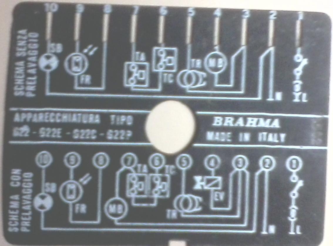

ik heb een verwarmingsketel op mazoet waarvan de onstekingsmodule de geest heeft gegeven, de firma is faiet,ik moet me dus uit de nood helpen met een andere module .
eerst en vooral zou ik graag de betekenis en het technisch symbool van de verschillende componenten kennen .
Ventilator/motor = een cirkeltje met een m in het midden.
brandstof ventiel = een vierkantje met een propellor voor .
Hoogspanning = twee in mekaar lopende cirkeltjes met twee draaidjes.
LDR-cel = rechthoekje met op de korte zijden een driehoekje .
Foto van de nieuwe module bijgevoegd:

Vergeet niet dat dit "made in Italy" is ,
Ik heb nog een cirkeltje met een kruisje in en "SB" naast , ik denk dat dit een signaallampje is???
Dan heb ik nog een curkeltje met "AB" in ?????

Mijn brander is zonder veel toeters en bellen en zeker geen voorverwarming , het werkt met luchtverwarming , met een turbine wordt de lucht verdeeld over het ganse huis , ik denk dus dat het bovenste deel van toepassing is .Alles is monofazig en ik heb een mazoutpomp/motor/ventilator-magnetische brandstofklep-electronisch oog-hoogspanning voor ontsteking-thermostaat.L gaat over de t°staat naar 1 , N gaat rechtstreeks naar 2 . nu de rest nog .

Mijn probleem voor mijn brander is dat ik alle nodige onderden voor mij heb maar dat ik niet weet waar aan te sluiten , als ik de draad die van de motor vast heb weet ik naar welk symbool die moet aangesloten worden maar van de rest niet omdat ik niet weet waarvoor de symbolen staan .Meten gaat meniet verder helpen .

ik heb ondertussen via een technieker een plannetje gekregen van de verschillende onderdelen ,
Zet jullie schrap want het is in het Italiaans.
Er zijn 2 aansluit mogelijkheden,linksG22 en rechtsGF2
vLnrR:
hoofdschakelaar - thermostaat - brander/aanjager met brandstofpomp - Vlamvoeler/LDR - alarm signaal - eerste brandstofklep - tweede brandstofklep - hoogspanning met ontsteking - smelveiligheid met aansluiting naar L-faze .Voor de rest komen alle N-punten samen in het kastje en dan naar de N-faze,denk ik???
Ja, de N is de nul. Alle N punten gaan aan elkaar naar de nul.

ondertussen heb ik een firma gevonden aan mijn achterdeur met een technieker die het een uitdaging vond om de boel terug in bedrijf te krijgen , die heeft uiteindelijk een module gevonden met dezelfde aansluitingsstekker als die van mij , we hebben de twee plannetjes naast mekaar gelegd en na een dagje van aanpassingen zaten we in de roos , de afstelling verder was een kwestie een paar uur en alles gaat nu prima ,het forum hier heeft me toch geholpen om door te zetten waardoor ik niet 600€+++ heb betaalt maar 96€ , afregeling inbegrepen mede dankzij de firma Wa van Ninove,O VL.
