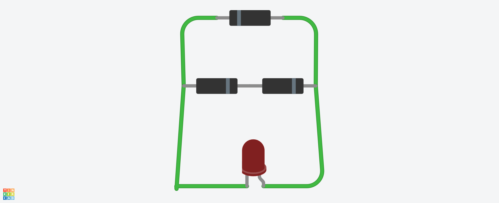

Ik zoek een manier om aan te geven dat er een batterij op de lader is aangesloten.
Maw, gewoon een LEDje dat weergeeft wanneer de batterij laadt.
Batterijlader bestaat uit een AC/AC 12V~ transformator die voeding geeft aan de lader zelf.
Dus ik zou iets willen voorzien in het 12VAC cirquit dat detecteerd of er stroom loopt.
Re: Indicator LED laden batterij
Zoiets?
Diodes 1N4007 en eventueel een serieweerstandje bij de led.
Led staat verkeerdom getekend in de tekening..
stroom indicator.png (85.53 KiB) 8071 keer bekeken

Ik kan enkel iets plaatsen in het ac gedeelde. Als ik 2 diodes ga plaatsen tussen de transfo en de lader zelf dan ben ik 2 x 0.6V verloren aan de input van de lader.
Met een 7.2 V accu kan dat toch best wel eens goed gaan. 12 V AC wordt zonder de diodes 17V na gelijkrichting en afvlakking.

De ingangspanning van de lader is voorzien voor 12VAC. Als ik die diodes gaan plaatsen gaat deze DC spanning gevoed worden.
De lader is een thyristor gestuurde lader en weet niet of dit kwaad kan.

Lampje in serie zetten (12V/21W) ??
