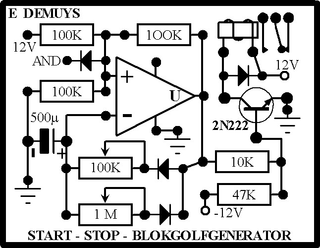

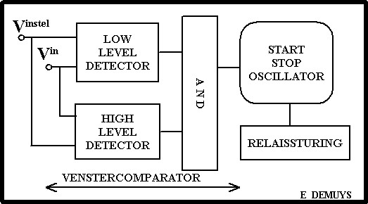

Mijn idee iets verder uitgewerkt en ik heb nog enkele bedenkingen.
De uiteindelijke schakeling zal bestaan uit een venstercomparator en een start-stop blokgolfgenerator die het relais stuurt.
Stel: referentiespanning 1V, dan zijn de omschakelspanningen voor de ingangsspanning 1,01 en 0,99V
De schakeling is een regelsysteem. De venstercomparator geeft een hoog uitgangssignaal als de ingangsspanning hoger is dan 0,99V en lager dan 1,01V
Dat zijn zeer kleine spanningsvariaties. Volgens mijn gevoel moet de ingangsspanning dan ook zeer langzaam variëren gezien de kleine spanningsmarge en omdat de regeling gebeurt met blokken van 30 sec en 5 min.
Als we de venstercomparator laten omslaan op de exacte spanningen dan zijn oscillaties niet uit te sluiten: storingsspanningen van enkele microvolts zijn dan voldoende.
Indien we de venstercomparator laten reageren op de exacte spanningen dan zijn oscillaties niet uit te sluiten.
De comparators van de venstercomparator zullen dus moeten werken met een hysteresis: maw ongelijke omschakelpunten die maar 1mV van elkaar liggen.

Venstercomparator met hysteresis een beetje verder uitgewerkt en gaf hetvolgende resultaat voor een hysteresis van 1mV:
- Als de ingangsspanning stijgt dan wordt het relais bekrachtigd vanaf 1V tot 1,01V
- Als de ingangsspanning daalt dan wordt het relais bekrachtigd vanaf 1V tot 0,99 Volt.
In principe kan de hysteresis nog kleiner gemaakt worden zodat de bekrachtigingstijden elkaar meer overlappen, maar dan stijgt de kans op oscillaties weer.
Laat iets weten indien niet akkooord

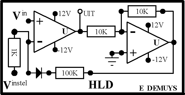

Voor de werking van level detectors: zie
http://www.lux-mundi.nl/EF/viewtopic.ph ... vel+detect
In bijlage een poging om de werking van de level detectors voor dit ontwerp te illustreren.
NB: bij de eigenlijke uitvoering zullen ontkoppelcondensators de goede werking van de schakeling moeten verzekeren

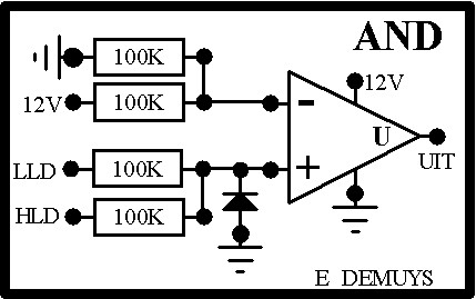

WERKING SCHEMAS
Voor level detectors uitgevoerd met OPAMPS geldt in het algemeen:
Als V+ > V- dan is Vuit hoog.
Start stop blokgolfoscillator
Als de ingangsspanning ( spanning afkomstig van de and-schakeling) 0V is dan is V+ ook gelijk aan 0V zodat de uitgangsspanning van de comparator (Vuit) ongeveer gelijk is aan 2V.
De capaciteitsspanning zal dan wijzigen en naar 2V evolueren
Daar V- gelijk is aan de capaciteitsspanning V- steeds groter blijven dan V+ en de oscillator is geblokkeerd
Als de ingangsspanning ( spanning afkomstig van de and-schakeling) 12V ( in feite maar 10,5 V door de werking van de opamp) dan blokkeert de ingangsdiode
V+ wordt gelijk aan 3,6V ( Vuit was 2V)
Omdat V+ > V- zal Vuit hoog worden en stijgt V+ naar 5,3V .
De capaciteit laadt op en er volgt een normale werking van de blokgolfoscillator.
Level Comparators
Stel Vinstel = 1V
LOW: voor Vuit = 10V is V+ = 1,01V
Voor Vuit = -10V is V+ = 1V ( diode blokkeert)
HIGH:
2de opamp is geschakeld als x -1 versterker (Vuit2)
Voor Vuit = 10V is Vuit2 = -10V en V+ = 0,99V
Voor Vuit = -10V is Vuit2 = 10V en V+ = 1V ( diode blokkeert)

Het relais wordt met tussenpozen ingeschakeld als de regelspanning zich bevind tussen de toelaatbare grenzen van de instelspanning
Aanpassen voor een 5/-5V voeding zal geen al te groot probleem stellen.
Hetgeen wat u nu vraagt is in principe hetzelfde als uw eerste vraag.
