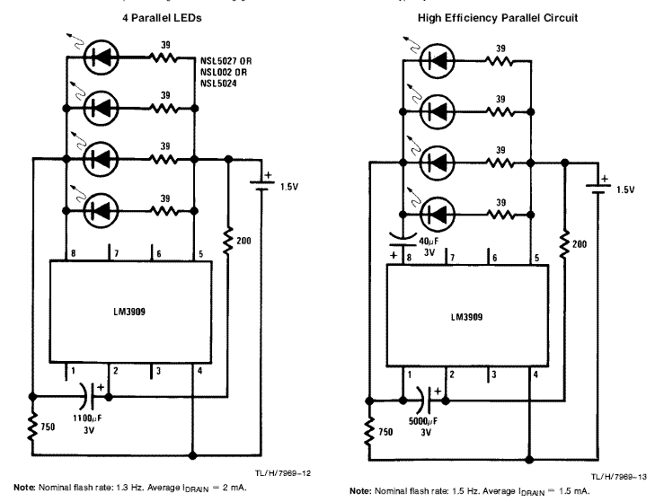

Ik had een vraagje over de led, Als ik een led heb die een spanning heeft van 2.1V heb ik dan nog een weerstand nodig als ik maar 1.5V voeding gebruik? of werkt die hele led niet op 1.5V? En ik heb nu zelf een schakeling gemaakt met een LM3909 dus een knipperled, kan ik daar ook meerdere led's gebruiken? of wat moet ik daar dan allemaal veranderen of kan het gewoon niet? (hij werkt nu op 1.5V) schakeling: http://www.circuitsonline.net/circuits/view/118

wat zijn die bobbeltjes vlak voor de leds waar 39 boven staat? en dat boogje met die streep is dat een condensator? een lm3909 ligt trouwens voor me neus dus dat probleem heb ik niet. Maar hoeveel leds kan ik aan sluiten bij het schema van jou?(domme vraag had nog niet zelf gekeken!! , edit dus) Ik wil namelijk in mijn computer een rij met 25 leds bouwen die dan knipperen.
J_oram schreef:wat zijn die bobbeltjes vlak voor de leds waar 39 boven staat?
Amerikaans symbool van een weerstand
Een elco jep.
Een lm3909 ligt trouwens voor me neus dus dat probleem heb ik niet.
Ok dan heb je geluk. Ik heb een tijd geleden op co gelezen dat die ic bijna nergens meer te krijgen is.
25 leds moet kunnen denk ik. In de datasheet zie ik Iout max = 45mA en de leds in dit schema gebruiken maar 2mA

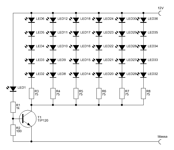

maar bij die beschrijving van het schema van jou staat dat die 12 volt als voeding gebruikt, dus als ik dan 25 ledjes heb met een spanning van 2V dan krijgen mijn leds dat toch niet allemaal als ik ze in serie zet?
jaa dat schema, maar kan je ook met lm3909 25 led aansturen? als je wilt wil je dan allebei de schema's aanpassen? (bij www.leds-buy, ik heb ze nog niet bestelt dus kan altijd nog andere leds worden als jij een betere winkel weet!)

en bij het schema met de lm3909 als ik de led dan langzamer wil laten knipperen met ik dat dan met een potmeter regelen of gewoon een andere condensator erin doen?

Hierbij een schema:
<img src="http://www.elektronicastynus.be/ef/inde ... 0groot.GIF">
Bij die andere schakeling gewoon telkens een led met weerstand in serie er parrallel bijzetten.
