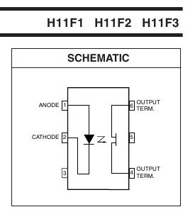

Je kunt in de plaats van een led een optocoupler plaatsen.
Neem bijvoorbeeld een H11f1.
De FET kun je dan over de schakelaar zetten.

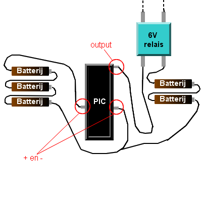

Zou dit dan misschien kunnen(je mag best lachen als 't een stom idee is :wink: )
En sorry voor mijn 'geweldige' tekenkunsten.
Kan dit? (dat met die andere 2 batterijen)
<br />Het principe dan he..
Nee dat gaat zo niet werken denk ik.
Ik zal morgen even wat voor je tekenen.
