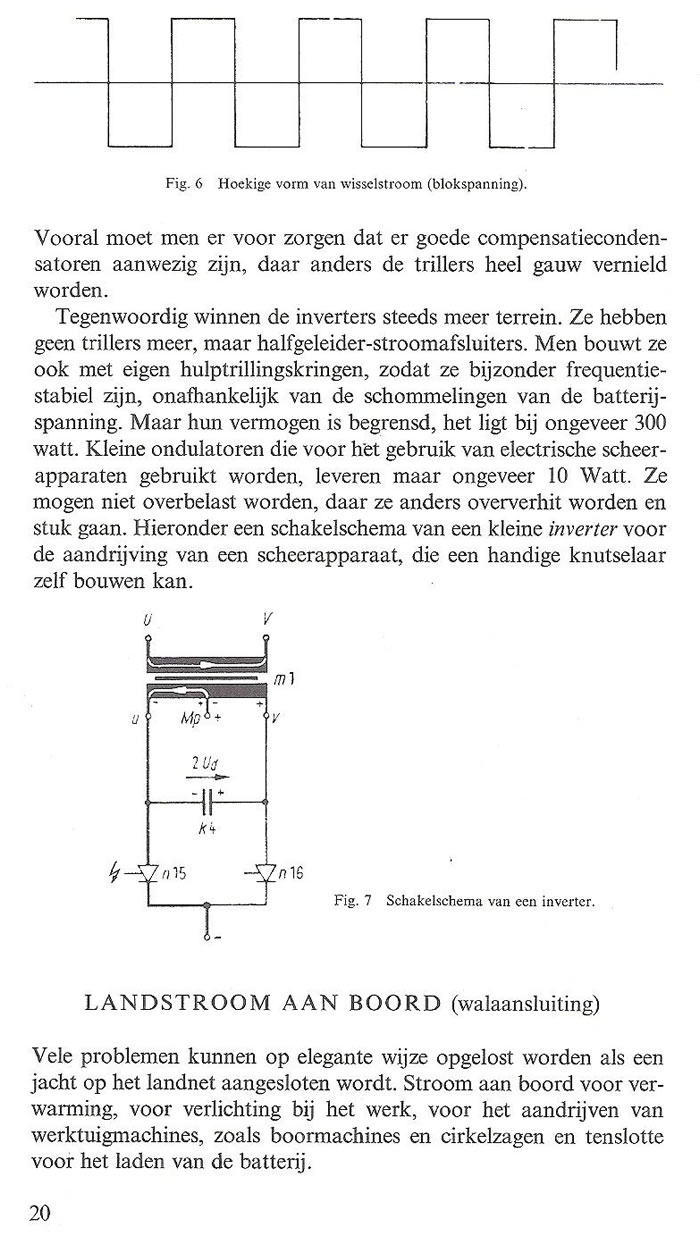

Ik zoek achter een eenvoudige schema van een omzetter van 12v DC naar 230V AC, ongeveer 40W ( mag ook meer) met thyristoren in de hoofdkring, maar niet met transistoren. In de schakeling mag een transformator voorkomen.
Alvast bedankt voor uw tijd.
Waarom thyristoren?
Dat gaat bijna niet op dc. Want een Thyristor blijft in geleiding tot de stroom terug 0 wordt (bij een nuldoorgang bij wisselspanning) en dat komt bij dc niet voor.

Ik zou graag een vervollediging van deze schema willen.
Ik heb je plaatje wat verkleint want die witte randen zijn we niks mee en rekken de forum lay-out uit.
Verder gaat dat zo nooit werken met thyristoren.

Ik had graag wat uitleg over de transformator die u gebruikt.
Is het gewoon een transfo 230V => 2*12V die omgekeerd aangesloten is.

De schakeling met transistoren kan wel werken.
Wanneer 1 thyristor in geleiding is ontstaat over de uiteinden van de trafowikkeling een emk van c.a. 2x de DC voedingsspanning.
Wanneer de 2e thyristor in geleiding wordt gebracht zal de eerste doven omdat de spanning daarover zeer kort omkeert (door de C) en dus stroomloos wordt.
Maar de schema's zijn principe schema's uit een bekend maar oud Semicron theorieboek van thyristoren en zijn absoluut niet volledig!
Bovendien is de schakeling allang achterhaald en voldoet een blokspanning (of trapezium vorm) als voedingsspanning tegenwoordig absoluut niet meer.
Vooral de stijle flanken vol met harmonischen storen bij de meeste apparaten en de spanningsvorm werkt meestal niet samen met schakelende voedingen.
Verloren moeite eigenlijk, geldt ook voor transistoren.
Wil je iets goeds hebben, kijk dan op Marktplaats naar bijv. Mastervolt sinus omvormers van 12 of 24 volt DC in alle vermogens met een optimaal rendement van boven de 95%.
Dat zijn h.f. schakelende omvormers die storingsvrij werken.
