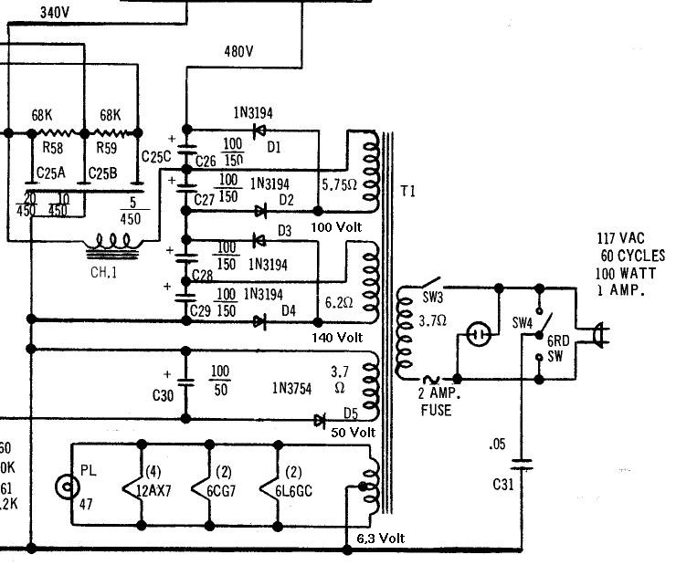

Hoi, ik zag dat er op dit forum een flinke hoeveelheid kennis aanwezig is over buizenversterkers dus ik heb me meteen geregistreerd :D
Ik ben van plan aan de hand van een schema een gitaar amp na te bouwen, en wel de silvertone 1484. Erg onbekend en vooral erg zeldzaam, maar ooit (minstens 40jaar terug) waren het behoorlijk goedkope amps.
Anyway; ik heb het schema van de amp kunnen opduiken en heb deze eens goed bekeken.
ik weet redelijk wat van elektronica, maar ik weet niet het fijne van buizenversterkers.
Het eerste wat mij opviel is dat het waarschijnlijk een versterker uit de US is aangezien de voeding berekent is voor 110volt/60hz. Mij lijkt het dus dat de trafo zowiezo vervangen moet worden door een andere om de boel op 230volt/50Hz aan de praat te krijgen.
Ik zie dat de weerstand die de secundaire spoelen moeten hebben erbij staat. Moet ik dan gewoon en trafo zoeken die dezelfde weerstand heeft?
Daarnaast zit er in de amp ook nog een tremolo ingebouwd en een reverb welke ik naar alle waarschijnlijkheid niet ga gebruiken. Dit deel van het circuit kan ik dus in principe wle weglaten lijkt mij, maar waar in het schema zou ik dat dan "af kunnen knippen"?
Ook weet ik niet of de buizen die het schema aangeeft nog verkrijgbaar zijn, heb er wel een aantal kunnen vinden maar niet allemaal.
Een hoop vragen, ik hoop dat iemand mij ermee kan helpen :)

Ik ben niet zo'n specialist maar ik kan je wel enigzins helpen.
Ik heb het gedeelte van de travo uit het schema gelicht en de spanningen erbij geschreven.
De buizen zijn bijna allemaal te koop bij Kent.
http://www.kent-electronics.nl/
Die heeft ook een prijslijst op de site staan die je kunt downloaden.
Er is ook een buizen post met voeten e.d.
Ik heb ze alvast aangehangen.
Een andere interesante site over buizen is deze :
http://scorpio.sambalbij.nl/tubes.html
De Reverb schakeling is opgebouwd rond V4 en V5.
De Tremelo schakeling is opgebouwd rond V6.
buizenlijst.pdf

Bedankt!
Dus in principe hoef ik alleen een trafo op te zoeken die dezelfde uitgangs spanningen heeft en dan zou het moeten kloppen?
En betreft die reverb en tremelo schakelingen; kan ik deze dan zeg maar echt afknippen zonder verdere aanpassingen? Ik zie bijvoorbeeld een aantal draden van deze schakelingen rechtstreeks naar het versterker gedeelte lopen, kan ik deze dan gewoon weglaten of moet ik deze ergens anders aan koppelen?

Heb een bedrijf gevonden dat de trafo kan maken, maar ze willen weten hoeveel ampère de trafo moet kunnen leveren.. iemand enig idee?
Edit: kan ik dan gewoon U=I×R doen met de weerstanden die in het schema staan en de spanningen die Bertus aangaf?
