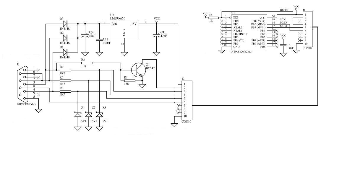

Is deze schakeling juist???

Is deze schakeling (zie attachment) om mijn Attiny2313 te programmeren juist of vergeet ik nog iets???

Bericht door Kaz'Duzar »
Er zijn 101 manieren om een AVR te programeren. Waarschijnlijk gaat dit schema werken, maar niet op elke computer. Dit komt omdat het de seriele poort als voeding gebruikt en dit gaat bij laptops en nieuwe pc's soms fout.
Waar heb je het schema vandaan?

Bericht door jeffe_w817 »
ok dank je wel
Ik heb dit ergens snel gevonden op google.
