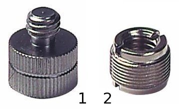

Edwin2
Berichten: 205
Lid geworden op: wo 3 sep 2008, 14:17
Bericht door Edwin2 »
ok, dan moet het maar.
Of naar Amerika vliegen, misschien hebben ze ze daar nog :-)
Bedankt in elk geval.
Edwin
PS: De bovenkant van adapter 1 is W 3/8"

Hoi!
Ik heb zojuist 10 bouten 3/8" plus enkele moeren weten te bemachtigen bij:
Fa. LAMAN
Koelmalaan 65
1812PR Alkmaar
072-5110105
productnummer e.d. :
0206.8514 Tapbout vol.draad 8.8 UNC 3/8x1.14"- ZN
0207.4120 Zeskantmoer UNC 934/3-8"-ZN
