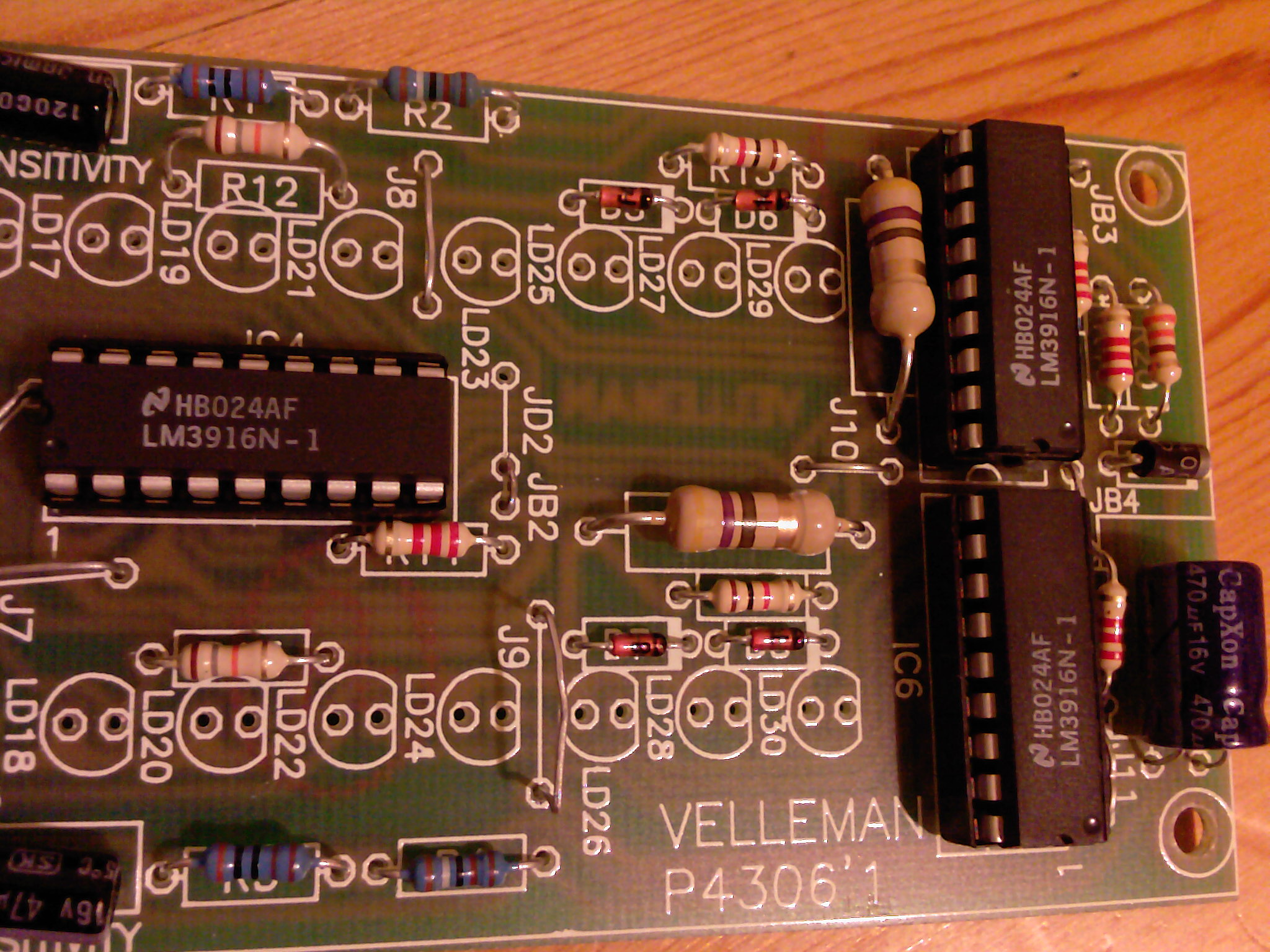

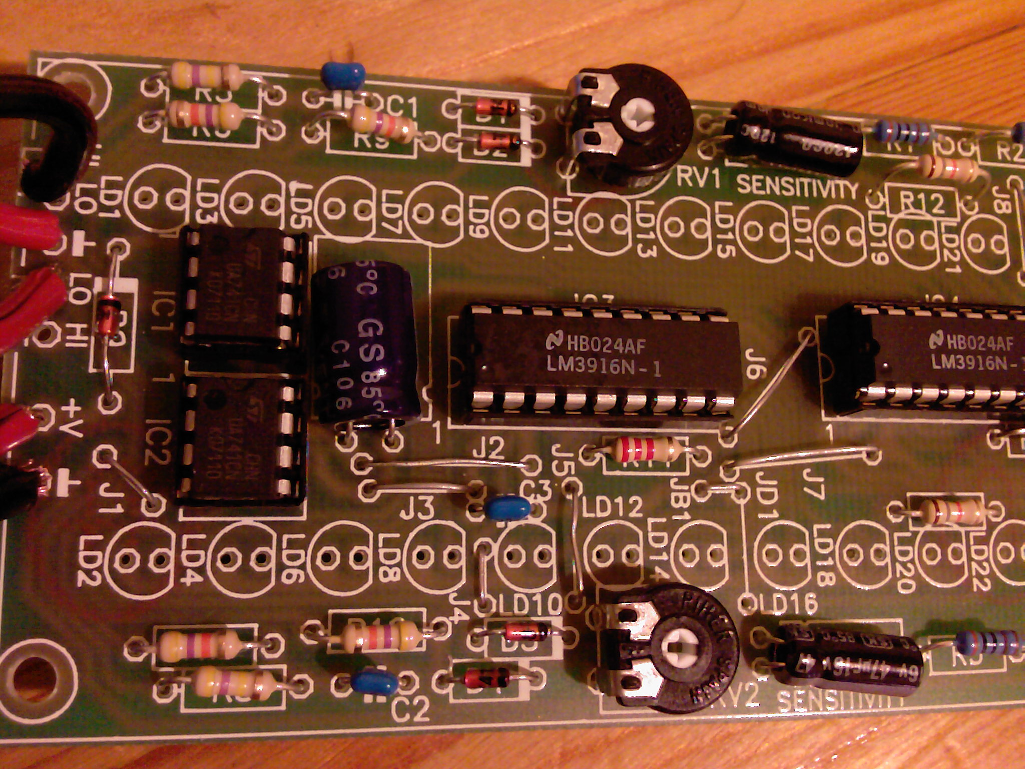

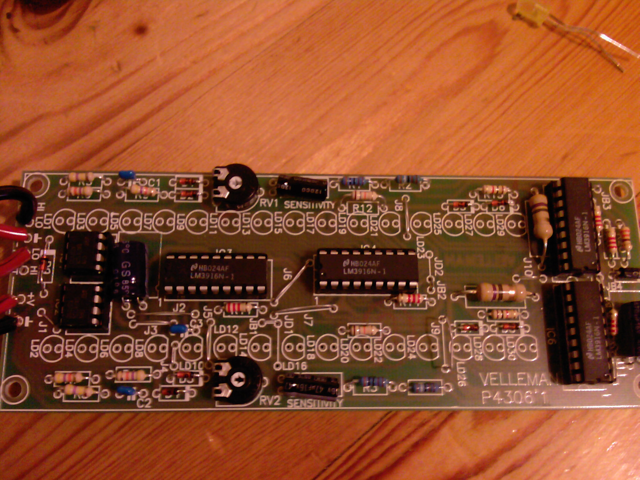

hier zijn de gevraagde foto's, ik heb een oude telefoon gevonden met camera erop.
ik heb ZD1 gecontroleerd, en die is geplaatst precies zoals in het boekje staat, het streepje op de ZD hetzelfde als het streepje op de printplaat.
de printplaats op de foto's is een nieuwe, die ben ik vandaag begonnen te maken, de LED's zitten er nog niet op (maakt dit iets uit?).
ik heb beide printplaten bij elkaar gehouden, en ELK component zit er hetzelfde op als op de andere printplaat.
ik heb er zelfs opgelet dat elke weerstand er op dezelfde manier inzit.

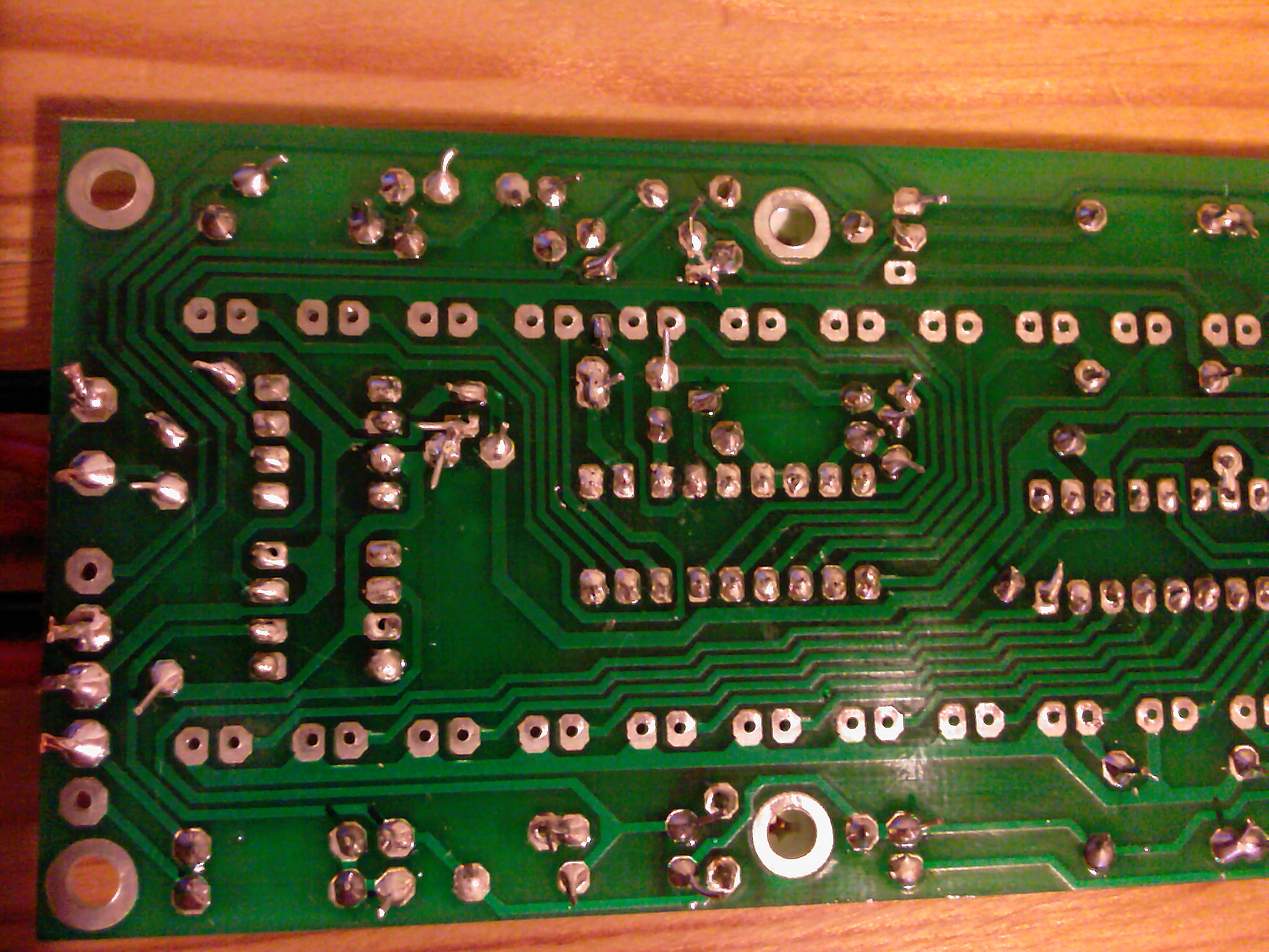

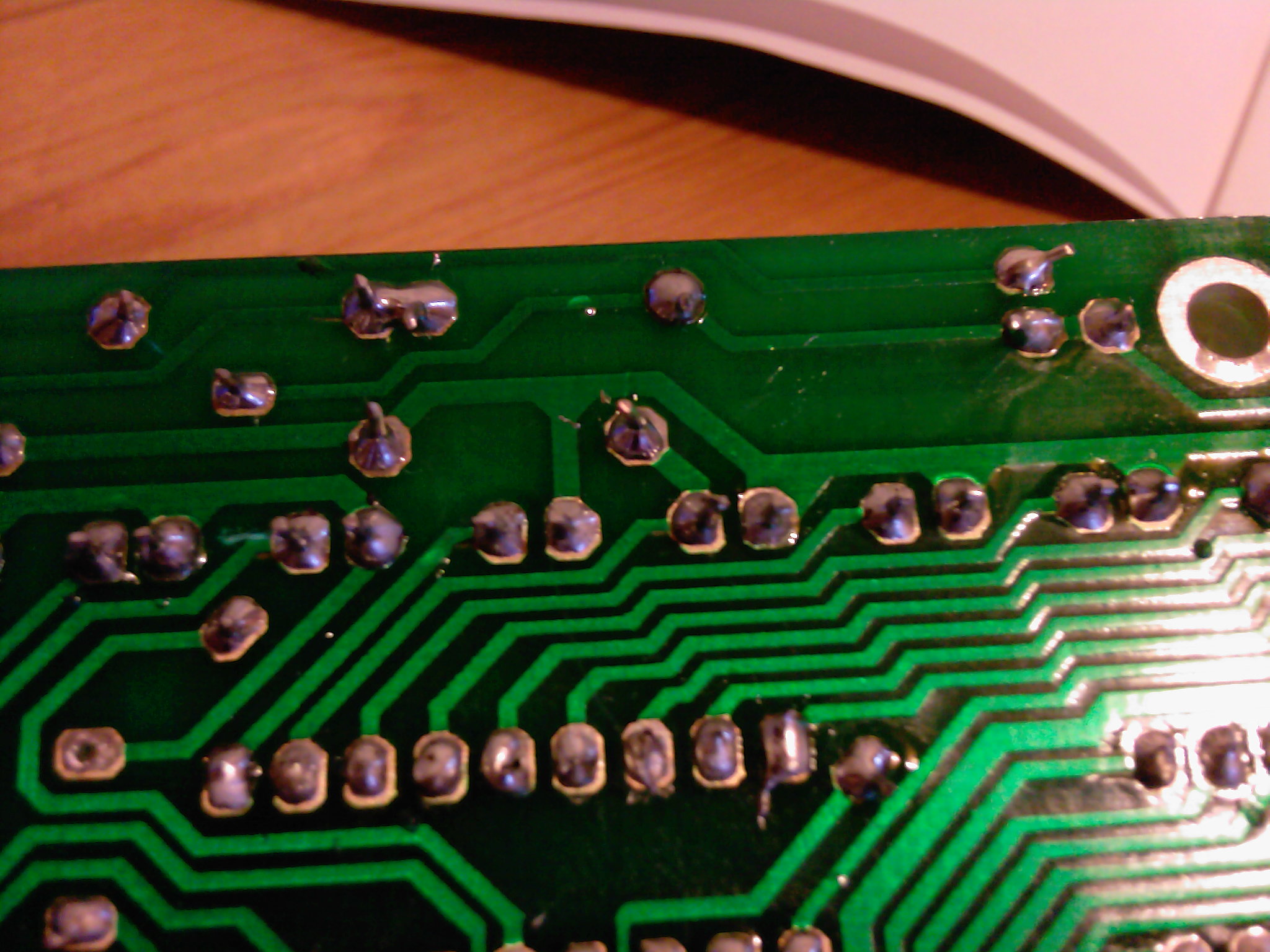

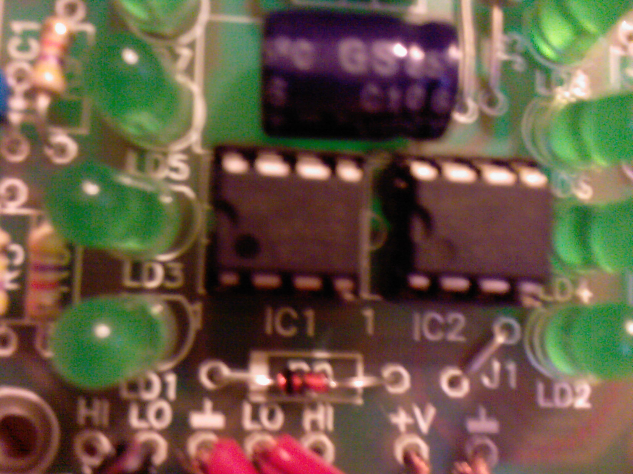

hier de foto's.
foto1 is een foto van de soldeerpunten.
zien er nu allemaal vrij netjes uit (ik heb totaal geen ervaring met solderen).
foto2 is hetgeen waarvan ik denk dat het de opamp is, je kunt zien dat de inkeping op de ic overeen komt met de tekening op het printplaatje.
hij zou er dus juist in moeten zitten.
de overige 4 (grotere) ic's zitten er op diezelfde manier in, en de soldeerpunten zijn vrijwel hetzelfde.
foto3 zijn de soldeerpunten van de opamp op foto2.
de blob aan de rechterkant is inmiddels opnieuw gedaan, en ziet er nu beter uit.
- foto3 zijn de soldeerpunten van de opamp op foto2.
de blob aan de rechterkant is inmiddels opnieuw gedaan, en ziet er nu beter uit. - Photo-0004.jpg (606.7 KiB) 31712 keer bekeken
- foto2 is hetgeen waarvan ik denk dat het de opamp is, je kunt zien dat de inkeping op de ic overeen komt met de tekening op het printplaatje.
de overige 4 (grotere) ic's zitten er op diezelfde manier in, en de sold - Photo-0002.jpg (485.49 KiB) 31712 keer bekeken
- foto1 is een foto van de soldeerpunten.
zien er nu allemaal vrij netjes uit (ik heb totaal geen ervaring met solderen). - Photo-0004.jpg (450.69 KiB) 31712 keer bekeken
supervinnie40
- Berichten: 46
- Lid geworden op: vr 10 okt 2008, 12:05
- Locatie: tilburg. .
ik begrijp nu wat opamps zijn, en ik begrijp dat soldeer-bolletjes fout zijn.
voor de rest heb ik geen flauw idee wat er mogelijk mis zou kunnen zijn.
