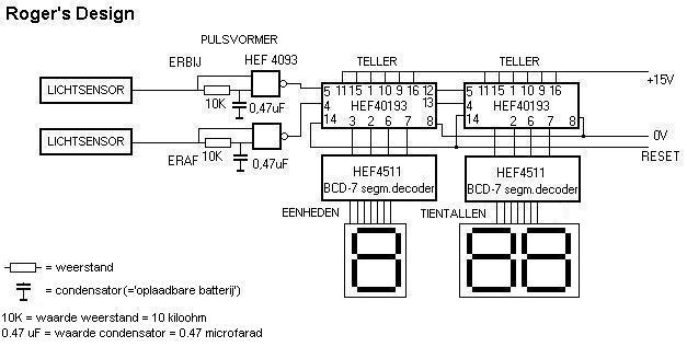

Hallo... :arrow:
Heeft iemand enig idee hoe een schakeling in elkaar zit van een Parkeergarage :?: :?: (De schakeling waarbij inkomende auto's worden opgeteld en uitgaande auto's worden afgeteld, waardoor je vervolgens het aantal auto's die in de garage staan aan word gegeven)...
Het zou misschien handig zijn hier ook een tekening bij te maken, alvast bedankt groetjes,
Roger....
Hier een schema van optellen en aftellen.
Je hoeft er alleen nog maar fotocellen of een andere schakelaar op aan te sluiten en je kunt zo een aantal auto's kwijt.

Er is een probleem... wij werken momenteel met systeemborden en is het mogelijk om deze schakeling met systeemborden te maken, zo ja, kan je dat dan eventueel in die vorm maken... owja en het gaat maar om 4 bits, dus tot 16...
En met welk programaatje is die schakeling gemaakt???
Er is nog een probleem.
Ik heb geen idee hoe systeem borden eruit zien dus kan ik ook hiervan geen tekening maken.
En als je maar een teller hoeft dan laat je de laatste 3 tellers gewoon weg.
Ik die tekening is gemaakt met paint, die gratis bij windows (c) mee geleverd wordt.

Ok dat is voor elkaar die laatste 3 zijn verwijderd.... Maar nou zie ik dat de 12 en 13 open zijn.... Waar moet ik die mee verbinden, met de 15 Volt??
Nee hoor deze pinnen niet gebruiken. gewoon loslaten zoals op tekening bij de laatste (duizendtallen).

Dit is dus in principe de bedoeling.. ? ( zie hieronder )
En dan nog iets... er staan de getallen 1 t/m 16 (afzonderlijk 12,13), maar houdt dit het aantal bits in of de aantallen??
>>Ik ben nog beginnerling, dus sorry voor de overlast :oops: <<
op af 1.GIF (4.31 KiB) 30007 keer bekeken
Die nummers in het blokje zijn de nummers van de pennen van het ic.
Je hebt er een licht sensor bij getekend, maar je hebt de optel en de aftel ingang aan elkaar gemaakt . DAT IS FOUT.
Je hebt een apparte optel en aftel ingang,
Dus 2 licht sensoren.
Een aan de ingang van de parkeer garage en een aan de uitgang van de parkeer garage.

Alleen nu heb ik weer een noobvraagje... Wat is een ic??
Wij gebruiken een 4bits pulsenteller, dus er kan t/m 16 (2^4) worden geteld, maar "die nrs van de pinnen van de ic" , wat houden die in??
>>Dit is tot nu toe de schakeling<<
op af 1.GIF (4.31 KiB) 29998 keer bekeken
Wanneer je een ic bekijkt dan zie je een zwart langwerpig ding met aan twee kanten een rij pinnen. Om het makkelijk te maken geven ze die pinnen een nummer, en over die nummers heb ik het nou.
De teller die ik gebruikt heb is een 4 bit bcd teller en die gaat maar tot 9.
Je moet hem dus even vervangen door een HEF40193 dat is een 4 bits binaire teller en die loopt wel het hele rijtje af.

Ok mooi... ik vat het.. In principe ben ik nu ver boven mijn niveau aan het werken :P Echt top hoor...
Ik heb nu mijn eindschakeling ... ( zie hieronder ).
Zou je eventueel alle onderdelen kunnen benoemen als je nog zin hebt...?
HEEL ERG BEDANKT, ROGER! :D
op af 1.GIF (4.31 KiB) 29987 keer bekeken
Ik heb er nogwat bij getekend om het verder een beetje af te maken. Zelf moet je maar op internet verder zoeken of je nog wat mist.
En anders vraag je het hier maar.

Ok ... het is gelukt, bedankt...
Allerlaatste vraag, je gebruik weerstanden van 10K ... ik gebruik meestal een weerstand in OHM (R)... Waar staat die K voor?? en wat betekenen die 0.47 uF ...
Wie weet dit?? alvast bedankt, ik zal jullie nu niet langer meer storen,, groetjes
10K betekend 10 Kilo ohm of te wel 10000 ohm.
0,47uF is de waarde van een condensator van 0,47 microfarad of tewel 470 nanofarad.

Ik heb ff wat geknutseld en als eindresultaat heb ik dit... Moet ik nog wat veranderen aan die displays... bijv aan elkaar koppelen, zodat je er 1 krijg, of werkt dat niet???
