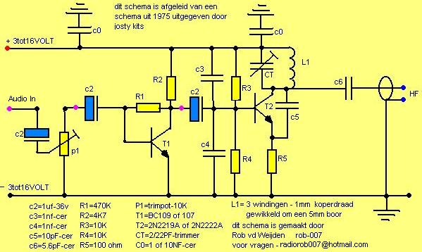

Hallo, ik wou proberen om de FM Zender V7 te maken.
nu probeer ik de onderdelen te bestellen, alleen staat er dus bij de tekening C2- 1uf-36v
maar als ik op internet zoek zie ik alleen die van 63 v
maakt dat veel uit?
en dan had ik ook een vraagje over dat er bij c3-4 cer achter de waarde staad, is dat gewoon de standaart condensator.
en dan mijn laatste vraagje, ik kan ook niet de BC109 of 107 vinden op internet om te bestellen. of heeft het mischien ook een andere naam?
ik hoop niet dat ik al te lastig ben, Gr, Remont :D
Dat van die 36 V. is een typfout, 63 volt is ok.
Daar de voedingsspanning van deze schakeling maar tot 16 volt gaat mag je ook 25 volt condensatoren nemen.
Voor de BC109-107 mag je de tegenwoordige vervanger BC549 of BC547 nemen.
De 1nF cer. Daar bedoelen ze mee dat je een keramische condensator darvoor moet nemen i.p.v. een opgerolde papier condensator. Die opgerolde papier condensator is voor deze schakeling een spoel, daarom een keramische.Ik hoop dat je hier nu mee verder kunt, anders horen we het nogwel.

Hallo Remont,
het voltage op een condensator geeft de maximale spanning aan die ze kunnen hebben, je mag dus altijd een hoger voltage nemen dan dat er opgegeven is. Wel zijn diegene met een hoger voltage meestal iets groter in afmeting dan diegene met een kleiner voltage maar dat moet je maar voor lief nemen ( zoveel scheelt het ook weer niet )
het "cer" achter C3 en C4 betekend Ceramisch, dit is een type condensator en is gewoon prima te verkrijgen.
Ik zag dat je geen BC109 of 107 kon krijgen? Je kan er in stoppen wat je wilt... probeer eens 2N2219a of 2N2222a of anders BF199 of euhh BC547 kan ook nog noem maar op... als het maar een NPN is moet het wel lukken :):)

alleen als ik kijk naar 10pf-cer staan er 2 producten
- Keramische schijfcondensatoren
- Keramische condensatoren
ik neem aan dat ik de 2de moet hebben?
want als ik de 5.6pf moet hebben vind hij alleen de schijfcondensatoren.
is dit erg?
ik geloof dat ik aardig irri ben, maar ik heb liever niet dat ik verkeerde dingen bestel. :P
de weerstanden zijn neem ik aan koollaagweerstanden?
de trimpot van 10k kan ik daar de CA6 V 10K voor gebruiken?
ook als ik naar de 2/22pf-trimmer zoek vind ik
- trimmer 3,5 22pf
- trimmer 2.5 25pf
welke zou ik hetbeste kunnen menen, of zou er een vervangbare voor zijn?
:) sorry dat ik zoveel vraag, heb wel een electro opleiding gehad, :twisted: maar van al die weerstandjes ,,, tja :D
gr, Remont :D
Of het een schijf keramische condensator of een keramische kondensator is, maakt niet zoveel. Die schijf is kort en rond en die andere is wat langwerpig. Kijk maar wat het beste uitkomt voor jouw montage. Koolweerstanden is ok.
De trimmer van 22 of van 25 pf maakt niet zoveel uit. Je moet hem toch afregelen op de juiste waarde. Nu kan die van 25 pF wel iets verder, dus wat lager in frequentie dan aangegeven.Die van 22pF is wat groter en dus ook wat robuster.
Die vraag was ik inderdaad nog vergeten te beantwoorden. Waar heb jij dat "voorvoegsel" CA6 V vandaan. Dat zegt mij op dit moment effen niks.
Dat 10K wel, maar dant andere is nu nog even vreemt voor mij.

als ik met google zoek naar trimpot, dan is het plaatje precie's als wat het plaatje is van de bestelde winkel, en waar ik het bestel heeft het dus die ene benaming. CA6 V 10K
http://images.google.nl/images?hl=nl&lr=&q=+CA6+V+10K
en dan het onderste plaatje.
Gr, Remont
Dat is een goede. Dat voorvoegsel is van de leverancier/maker. Geen probleem.

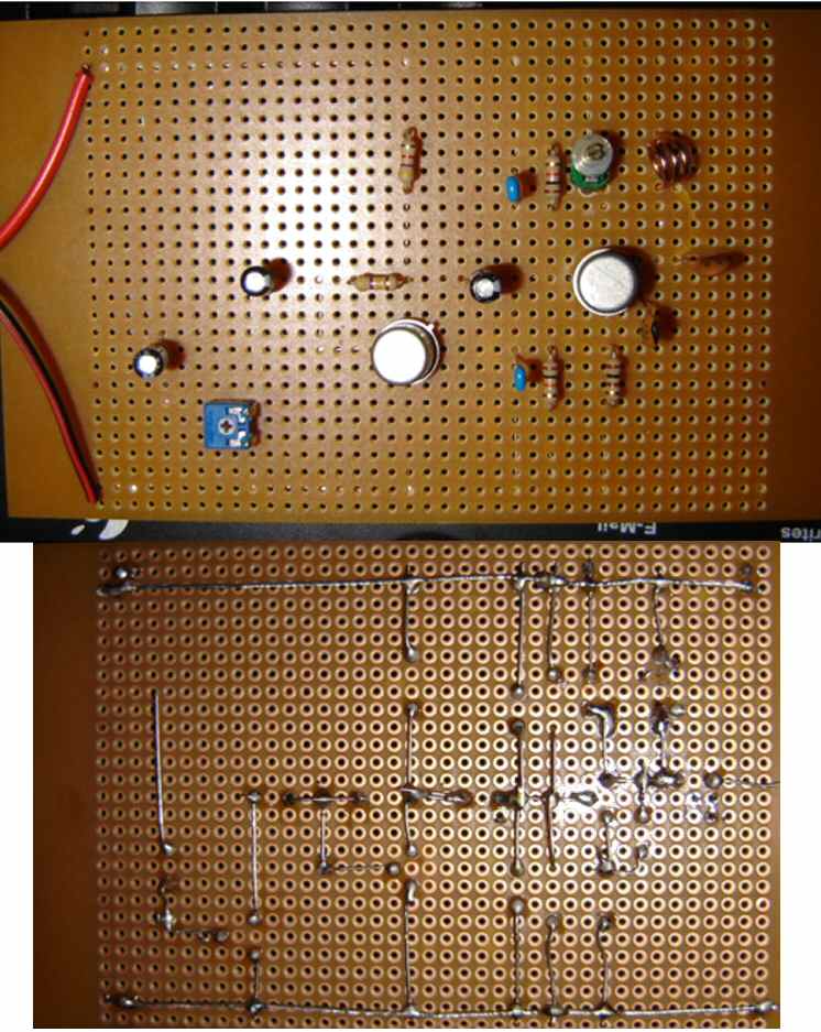

Gister de spullen binnengekregen.
ben dus ff bezig geweest. heb de audio nog nie afewerkt & de antenne & aarde. maar zoals ie nu is zou die het toch ookal moeten doen?
ik heb al een hele boel geprobeerd. de spoel een beetje uitgetrokken enz, maar ik krijg helemaal nergens sinaal op.
mischien ziet iemand een fout op een van de foto's?
Remont

om het iets dudelijker te maken heb ik alles ff in 1 jpgtje gestopt
Remont
Berichten: 31
Lid geworden op: di 17 mei 2005, 13:10
Bericht door Remont »
Remont schreef:om het iets dudelijker te maken heb ik alles ff in 1 jpgtje gestopt
de 2n2219 word wel warm, die helemaal achteraan zit bij die weerstantje's
weet niet of dit klopt?

Hoe heb je het spoeltje gemaakt, hij ziet er enigzinds klein uit wat zou betekenen dat hij op een andere frequentie oscilleerd?
Dat die warm wordt geeft meestal wel aan dat er iets werkt. Je zou even eens een hf probe of pwr meter moeten maken, dan kan je eenvoudig meten of er hf straling uit komt.

ik heb een boortje gepakt waar 5 op stond,. neem aan dat dat 5 mm is?
en dan er maar 3 keer omheen gedraaid. klopt toch?
Gr, Remont

probeer het eens met 4 wikkelingen?

ik heb er net ff een van 4 onder gezet. maar ook zonder resultaat. ik kijk steeds op de 87.5 en op de 100 en op de 108. alleen op geen een van die kan ik sinaal krijgen. :(
ik had ook ff met de scanner gekeken, die pakt ook helemaal niks van 25 tot 230 mhz in wmf , dan denk ik dat er iets anders niet goed is

ziet niemand een fout in deze print. ik ben er nu al een tijdje mee bezig geweest. maar wil maar niet lukken :(

Ik heb dat probleem ook eens gehad, toen bleek dat ik de spanningsbron verkeerd om had aangesloten. Wissel de polen eens om en kijk wat hij doet (lage spanning gebruiken, en niet te lang aan laten staan voordat er iets doorbrand mocht hij in eerste instantie toch goed hebben gestaan)

ik zal het eens proberen. ook het weerstandje die aan de 2n2219 is aangesloten word ook heel heet. klopt dit ook?,,,,,
denk het niet, want je kan je vinger er niet op houden zonder een brandwondje :)

kheb dat kreng ook een x gemaakt..maar dan zonder die voorversterker.
heb je hem op battery of?
kroegzoeper
Berichten: 60
Lid geworden op: wo 19 jan 2005, 14:17
Bericht door kroegzoeper »
volgens mij zie ik het probleem al
ik weet het niet honderd % cker maar volgens mij heb je de eerste transistor verkeerd aangesloten
het uitsteeksel aan de behuizing geeft namelijk de emitter aan. die moet op de min
