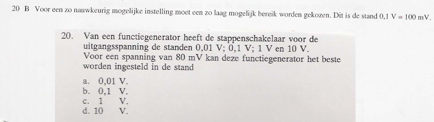

Dirksen fout of ben ik een domme geit?
Mandy
Berichten: 874
Bericht door Mandy »
Zie mijn bijlage aub:
Mandy
Berichten: 874
brrrrr...
Zo klein mogelijk, maar waarom niet 0.01 V?

ik zou je inderdaad gelijk geven mandy, waarom ze hier 100 milivolt pakken snap ik ook even niet. mssn hebben wij het goed en dirksen het fout.

Als de ingestelde waarde met de stappenschakelaar op de functiegenerator de maximum uitgangsspanning is en de regelaar op de functiegenerator kan varieren tot de ingestelde spanning, dan is het gegeven antwoord juist. (dat denk ik eigenlijk) Wanneer de ingestelde spanning met de stappenschakelaar bepaald hoe groot de stappen zijn waarmee de uitgangsspanning kan worden bepaald en de regelaar kan varieren tussen 0 en 100 dan is het boek onjuist en bent u correct.

niet verder denken dan er gevraagd wordt, de stand 100mV is de laagste stand die kan voldoen aan de 80mV.

Klopt.
Er zit geen regelaar op, wordt ook met geen woord over gesproken.
Alleen een standenschakelaar met de uitgangsspanning 10 mV of 100 mV
of 1 V of 10 V.
Dus 80 ligt het dichtst bij 100.
Het is wat pd5ar al zei, niet verder nadenken, gewoon lezen wat er staat.
En een domme geit ben je niet.
