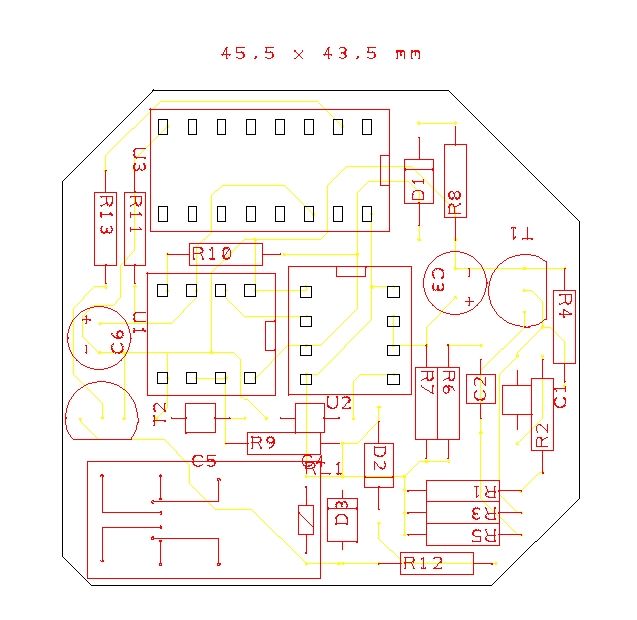

ik heb een tijdje gelede gevraagd of dit schema zou werken(wat het dus zou doen)
maar ik zit met een pcb ontwerp probleem omdat ik niet alles op een printje krijg,ik werk al met smd's,en heb in plaats van 2 keer een 555 1maal een 556 gebruikt. weet mss iemand hoe ik het schema zelf zou kunne kleiner maken? dit is een ideetje van mij = ik versterk eerst het geluid met een opamp en maak er dan via een shmitt trigger een mooie blok van,dit stuur ik in op de 4017 als clk en in de plaats van de eerste uitgang te gebruiken gebruik ik de 2de uitgang... ?de schmitt trigger en de versterker kan ik mss een ic pakke met 2opamps in... zodat dus te transistor trap wegvalt en dat de trap van de 555's ook kleiner word?
soms zegt een tekening meer dan 100woorden... dus mss beter te begrijpe
Ja, hoor je kunt met een dubbele opamp (NE1458) een versterker en schmitt trigger schakeling maken. Maar dan ga je wel wat anders maken dan het eerste ontwerp met die dubbele one shot's.
Wanneer het jou alleen maar gaat om een relais om te schakelen na geklap dan werkt dat natuurlijk ook.
Heb je moeite met het maken van layouts of heb je maar 2 vierkante cm ter beschikking voor het printje? Misschien kunnen we je daar wel mee helpen.
Tenslotte hebben we een goede layouter in ons team.

Bericht door Peter Oors »
Als je tussen T1 en T2 een 12F675 zet, stop je alle wensen in deze PIC-chip; dan wordt het een stuk kleiner.

Hoeveel ruimte heb je voor de onderdelen?
crossover
Berichten: 740
Locatie: Bilzen. .. .
Bericht door crossover »
de ruimte van een want kontact doos(rond)

Ga je de 9V via een R en een C van het net nemen of via een trafootje?

ik ga het voeden met een 2de kleine print(ook smd) primaire step down ....
thx voor het pcb maar zijn die baantjes wel dik genoeg? of moet ik die nog bij maken?
Ik denk dat dat alleen maar de plaats is waar een baantje loopt. Je moet ze zelf nog goed maken en netjes tussen de pootjes van de ic's laten lopen.
De sporen zijn niet zo dun.
Ik kan alleen een DXF file van mijn layout maken.
Mail me maar of ik een print voor je moet etsen.

Bericht door jonko »
hey kan je alle componente er is bijschrijve aub das wel duidelijker.
ik haat mense die niet antwoorde.
Hoezo? Alle waardes staan in het schema. De waardes en de componentnaam, en bij de layout staan de componentnamen. Kijk maar eens goed. Alleen ic1 heet u1 enz.
wat betekend bij die bovenste tekening load is da de verbruiker mss
Dat is de belasting. Een lamp of een ander ding dat aangaat als er geklapt wordt.
