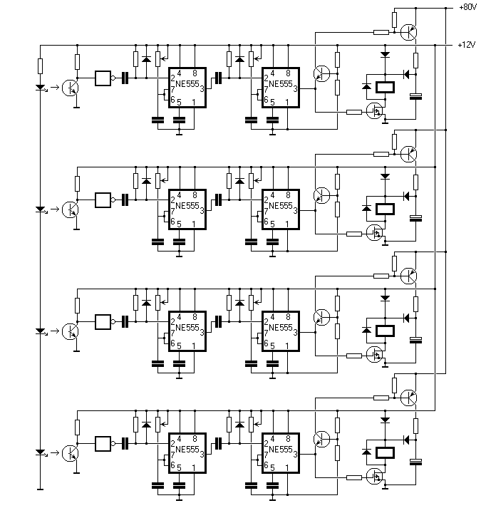

Ik heb wat bedacht. Er zijn nog geen waardes ingevuld, er is alleen maar een schema getekend. Kijk eens of je hierwat mee kunt. Wanneer zo, dan kan ik verder gaan rekenen wat de onderdelen voor een waarde moeten hebben.
- diesel-inspuiting.GIF (17.07 KiB) 18219 keer bekeken

Het schema ziet er (voor zover mijn kennis gaat) strak uit maar hoe werkt het?
Ik zie een lichtsensor die een NE555 aanstuurd die op zijn beurt weer een andere 555 aanstuurd, is dit om de 2 verschillende stroom/spanningen te creeren? (met elk een eigen pot voor de tijd)
Klopt het dat er een 2e lichtsensor rechts van de 2e 555 zit (tussen 2 weerstanden) of is dat een transistor?
Wat is in het schema de injector? (het rare tekentje rechtsonderin?)
Verder zie ik een spanning van 80V. hoe maak ik die vanaf de accu?
Roept gelijk een vraag bij mezelf op, werken de injectors op wissel of gelijkspanning, ga ik nazoeken...

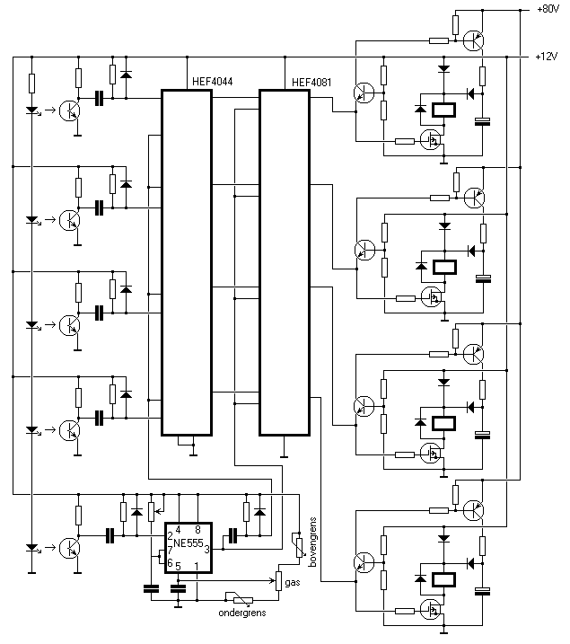

Hier dan een kleine uitleg:
De letters in de tekening hebben de volgende betekenis:
A = fotodiode, deze geeft licht die dan door een gaatjesschijf licht doorlaat naar B.
B = fototransistor, deze onvangt af en toe licht om de start in te leiden voor de dieselpuls
C = schmittrigger deze maakt er een mooi signaal van.
D = vertraging om de timing op het juiste tijdstip te leggen.
E = oneshot deze geeft de juiste hoeveelheid diesel brandstof
F = transistor om tijdens geen inspuiting de elco J op te laden om de 80 Volt energie klaar te hebben.
G = Fet die de inspuitklep stuurt.
H = transistor en hoort bij F.
I = inspuitklep. Als deze inkomt stopt het 80 Volt gebeuren. Nu wordt de 80 volt energie uit de elco J gehaalt en als deze op is neemt automatisch de 12 volt het via een diode over tot de G fet weer dicht gaat.
De 80 volt maken we met een dc-dc converter uit de 12 volt.
Het gasgeven zit er nog niet in omdat ik nog moet weten hoe dat in zijn werk gaat.
- diesel-inspuiting1.GIF (5.12 KiB) 18187 keer bekeken
Dat verduidelijkt de zaak, maar de vertraging D is niet nodig aangezien de timing volledig afhankelijk moet zijn van de fotocel.
Bij het inspuitmoment moet er niet gedacht worden aan een timing in ms maar aan een aantal graden t.o.v. het bovenste dode punt. (i.v.m. wisselende toerentallen)
Het gasgeven gebeurt door het langer/korter open laten staan van de 12V. , een potgestuurde timer die fet G sluit. (0 tot 5ms. boven en ondergrens instelbaar met trimpotjes?)
In ieder geval ziet het schema er goed uit (niet dat ik daar zicht op heb, maar het lijkt me eenvoudig van opzet en dat betekend minder kans op storingen...)
p.s. Momenteel zijn wij er van uit gegaan te werken met 4 fotocellen, 1 per cylinder, het lijkt me verstandiger er 1 aan toe te voegen voor de excacte timing, de 4 bepalen welke cylinder er aan gestuurd wordt en de extra voor het tijdstip.
De reden is dat de gaatjes-schijf niet nauwkeurig genoeg te maken is en er tussen de cylinders onderling dus timing verschillen op kunnen treden.
Een bijkomend voordeel is dat de timing fotocel de enige is die dan afgeregeld hoeft te worden.

Ik ga met jouw nieuwe informatie aan de slag.
Als ik het goed begrijp gaat het volgende gebeuren:
4 fotocellen voor welke cylinder er gebruikt gaat worden.
1 fotocel die elke keer als er een cylinder gekozen is de zaak start.
1 potmeter die de inspuittiming vertegenwoordigd (gas)
vraag: geen gas = zeer kleine tijd, volgas = 5 msec puls?
Klopt dit ?
Klopt dit ?
Klopt als een bus Mat, als je zelf nog iets te binnen schiet over wat wij over het hoofd zien...Mat Janssen schreef: 4 fotocellen voor welke cylinder er gebruikt gaat worden.

Dit ziet er strak uit Mat, mooie modulaire opbouw.Mat Janssen schreef: Hier dan weer iets. Kijk eens of dit iets is.
Brengt me op een praktijkvraag, die fet's schakelen de volledige stroom/spanning, ik neem aan dat die graag een flink koellichaam hebben?
Verder i.v.m. de warmte ontwikkeling van de motor is het niet onverstandig de elektronica weg van de motor te plaatsen, dit houd echter wel in dat de bekabeling tussen de 1 en 2m. lang wordt, voor de injector suring lijkt me dit geen probleem, kan dit ook met de fotocelen?
Verder plopt de vraag in mijn hoofd; Hoeveel stroom dit gaat verbruiken, dit i.v.m. de accu keuze. (een dynamo ontbreekt i.v.m. het gewicht.) Ik neem aan dat de elektronica op zich niet veel consumeerd, maar de 80V. 20A. en 12V. 12A. per inspuiting loopt denk ik in totaal aardig op bij 5000rpm. (2500 inspuitingen per minuut)
(((80/12*20)/0.0003)+(12/0.003))*2500=$amps_per_minuut?
Verder een vraagje m.b.t. de printplaat, ik heb nog een lichtbakje staan uit mijn jeugd, maar voor dergelijk hoge spanningen/voltages worden er dan nog eisen gesteld aan de printplaat/baan kwaliteid/grootte?
Bij ons in het dorp zit een printplaten-boer (TBP), misschien krijg ik hem wel zo gek de boel te produceren/assambleren in het kader van sponsoring.
Verder een wat serieuzere vraag betreffende "legal issues", hoe ga jij daar mee om? Aangezien je het schema zonder meer post, neem ik aan dat je er niet mee zit wie het gebruikt maar om toch de "eer" aan jouw zijde te houden is er niet iets voor elektronica net als de Gnu Public License?
Dit schema is in principe door een ieder te gebruiken en ik denk dat als het bij ons goed werkt dat er wel meer geintereseerden zullen zijn, ook bij grotere machines.
Toch wel leuk als je naam de welverdiende credits krijgt dan.
Brengt me gelijk op het laatste; zijn die 4044 en 4081 eventueel te vervangen door grotere om meer cylinders aan te sturen? (voor 6,8 of 12 cylinder motoren)
