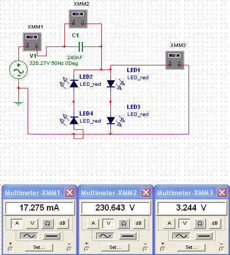

laatste tijd "speel" ik graag met 230V. nu ben ik bezig met ledlampen op 230V en heb het schema uit een van de topics hier gebruikt (door mat).
de diode heb ik vervangen in multisim door een led (twee led's dus anti parallel).
nu ben ik al zover gekomen dat de condensator hier het stroomregelend element is.
nu zou ik wel graag het verband tussen led, condensator en stroom te weten komen.
(ik toon hieronder even een simulatie)

Een condensator gedraagt zich als "verliesarme" weerstand voor wisselstroom.
De "weerstand" = impedantie kun je uitrekenen met de formule :
Xc = 1/ (2 * pi * f * C)
In jouw geval dus 1/ (2 * 3.14159 * 50 * 240 x 10^-9) = 13.26 k Ohm

Schakeling is goed, op een ding na: je moet nog een serieweerstand bijplaatsen om de inschakelstroom door de condensator (en dus door de LEDs) te beperken.
Ik spreek uit ervaring, binnen de paar keren schakelen zijn je LEDs erdoor...
De serieweerstand kan zo'n 1K5-1K8/1W type zijn.
zie ook mijn (simpele) webpagina hier: http://www.turbokeu.com/myprojects/acled.htm
Ik pas de schakeling nu al zo'n 15 jaar succesvol toe op het schakelbord van mijn aquarium, geen defecte LEDs meer.

over de capacitantie had ik een donker grauw vermoeden. hetgeen wat mij een beetje wringt is de spanning over de LED's en de condensator. is deze te wijten aan de fase verschuiving veroorzaakt door de condensator (complexe en reeel deel) of aan iets anders??
