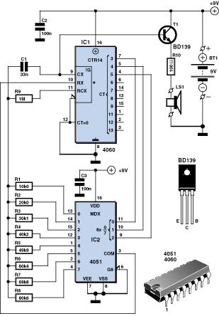

misschien is dit een optie?
heb het zelf nog niet getest of gehoord. deze is van i-Trixx.
Elektronische sirenes zijn op vele manieren te maken. Hier wordt gebruik gemaakt van een binaire teller (IC1) en een analoge multiplexer (IC2, een digitaal instelbare schakelaar). De teller is eentje van het type 4060 en heeft een oscillator aan boord. Met deze oscillator wordt de toon voor de sirene opgewekt. De hoogte (frequentie) van deze toon is afhankelijk van de weerstand tussen knooppunt C1 en R9 en pen 10 van IC1.
De truc hier is dat afhankelijk van de toestand van de teller de analoge multiplexer de frequentie van diezelfde teller aanpast. Dat betekent dat hoe groter de weerstand die tussen knooppunt C1 en R9 en pen 10 van IC1 wordt geschakeld, hoe lager de door de oscillator geproduceerde frequentie en hoe langer de teller zijn momentele toestand aanhoudt. Dus op pen 9 worden hogere frequenties korter weergegeven dan lagere frequenties.
Voor de weerstanden R1...R8 is een gelijkmatig oplopende reeks genomen (oplopend met stappen van ongeveer 10 kΩ), waardoor pen 9 dus acht lager wordende frequenties weergeeft om dit vervolgens continu te herhalen.
Om het signaal van pen 9 via een luidspreker hoorbaar te kunnen maken, is transistor T1 (BD139) en weerstand R10 toegevoegd. Het geluid dat de schakeling met de in het schema aangegeven waarden produceert, zal misschien bekend voorkomen (vooral van de oudere flipper- en spelletjesautomaten).
Het geluid kan ook aangepast worden, want de schakeling is vooral een uitnodiging om eens te experimenteren met de waarden; het betreft dan vooral R1...R8 (minimaal 10 kΩ), maar ook C1. De waarden hoeven niet netjes opvolgend te zijn, maar mogen ook willekeurig gekozen worden.
De stroomopname wordt vooral door weerstand van R10 en de luispreker (in ons geval een 8-Ω-type) bepaald. Bij een voedingsspanning van 9 volt trekt de sirene ongeveer 33 mA aan stroom. Bij de minimale voedingsspanning van 4 volt bedraagt de stroom 11 mA en bij de maximale voedingsspanning van 15 volt is die 60 mA.
