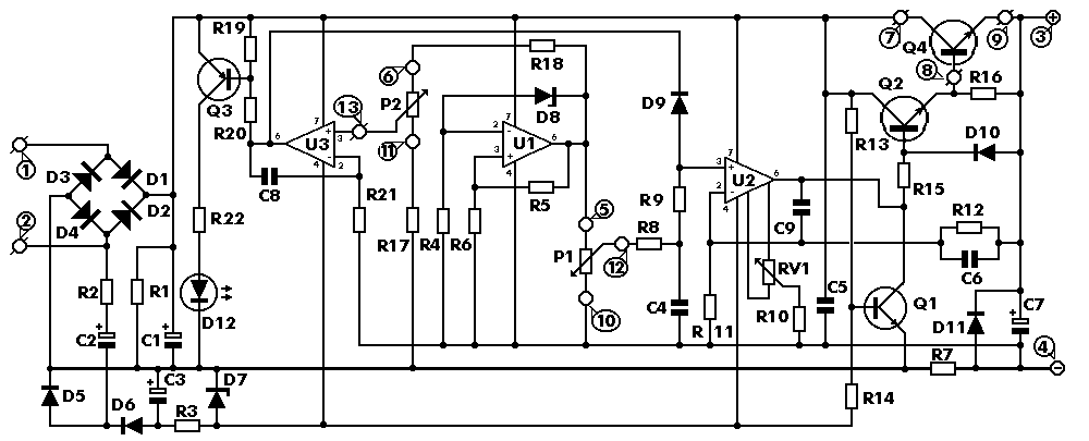

Ik had in gedachte om onderstaande voeding te bouwen maar als ik het goed begrijp is de max begrenzings stroom 3A . Ik heb hier een transfo liggen die 24V 10A leverd. wat moet ik allemaal veranderen om de max stroom begrenzing te kunnen regelen tot 10A

R7 wordt dan 5 maal kleiner en Q4 moet er een paar keer erbij komen (totaal 5 stuks).
Een grote goede koelplaat is ook nooit weg.
En om van Q2 een darlington te maken help ook een heel stuk. De rest kan zo blijven.
De diodes in de gelijkbrugrichter moeten ook zwaarder en grotere afvlak elco's

Dus als ik R7 vervang door een draad weerstand van 0.1 Ohm 25w
De diode brug vervang ik door een brug die ik hier liggen heb ( 25A gekoeld)
Q4 plaats ik 5x
Q2 vervang ik door een BD675
kan ik ook niet voor C1 (voor de afvlakking) 2 condensators van 4700µF 63V in parallel plaatsen
kan het met dit alles

Voor die afvlak elco doe daar maar 3 of 4x 4700µF voor.
Ik heb de 3A gebouwd en heb er 2x 4700µF 50V inzitten.

Naar mijn mening moet R7 0,15 Ohm zijn i.p.v. 0,1 Ohm. (factor 3,3)
Er van uitgaande dat een 10 Amp. trafo ook 10 Amp. DC kan en mag leveren? Voor 10 minuten wel maar niet continu!
En een ventilator zou niet overbodig zijn vooral bij hoge stromen bij lagere spanning.

de transfo die ik heb kan ook gemakelijk 50A leveren(baterijlader 24V 400 start ampere 3 fazen transfo 380V) maar ik dacht een regelbare voeding van 10A al mooi
maar nu gewoon ter info stel dat ik 20A wil regelen transistors zwaarder en zo dat wel maar hoe zit het met R7 dan welke waarde moet ik dan daar pakken lager als 0.1 ga je toch niet kunnen gaan

1303 RS schreef:... lager als 0.1 ga je toch niet kunnen gaan...
Echt wel.
