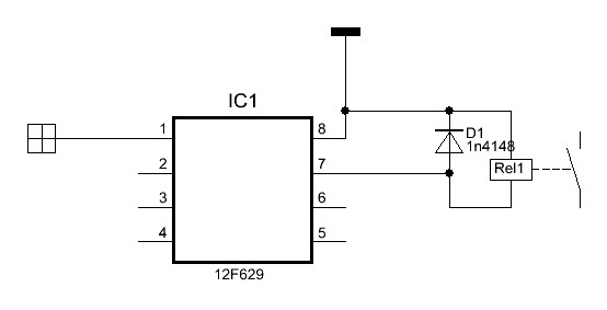

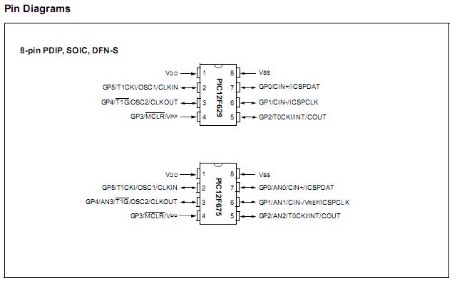

moet hij na een loop van tijd ook weer aangaan? anders kan je dit in een pic zetten en een relais er aan knopen ( als je diev andere schakeling niet vertrouwt )
ik heb een code gemaakt voor in een pic te proppen. indien pic op vooraad is het makkelijker voor je denk ik maar anders kan je toch maar die schakeling van co gebruiken.
zie voor goede link volgende post
Laatst gewijzigd door dj jens op zo 9 sep 2007, 20:47, 1 keer totaal gewijzigd.
geen fout in picnaam maar proton lite ondersteunt die pic niet.
stynus heeft hem voor mij gecomprimeert.
http://www.christiaan-elektro.nl/so/ind ... es/led333/
ook een schema gemaakt. weet niet of hij goed is maar der van wel.
viedingsspanning van PIC is 5v en je hebt een 5 v relais nodig.
relais schakel 2.JPG (12.82 KiB) 9718 keer bekeken
pinning 629.JPG (26.14 KiB) 9718 keer bekeken
