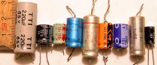

transistoren zijn echt goed aangesloten,
bij een condensator is de kant met de streep erop toch de plus?
ik begin nou sterk te twijfelen...
bij deze foto is het wel te zien... kijkeven naar de 2e condensator.
de witte ''streep op de condensators is de kant van de -

Je condensatoren zitten verkeerd om. Wellicht zijn deze nu wel stuk. ( kijk of de bovenkant opengeknapt is )
Hoeveel uF zijn deze condensatoren ne hoeveel volt?
