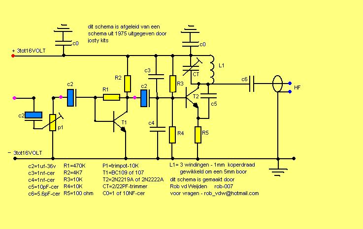

hallo allemaal
heey ik heb me zender nu helemaal klaar
maar nu heb ik er stroom (9v) opgezet en ik heb de audio aangesloten enzo
maar ik zette de radio aan op een pek waar ik nog niets hoorde en ik draaide voorzichtig
aan de trimmer maar ik hoorde helemaal niets op de radio
Weet er mischien iemand wat er mis is of wat ik heb fout gedaan
nou ik hoor het wel weer
het schema staat hieronder
groeten Maarten
FM zender.jpg (44.49 KiB) 18976 keer bekeken
Probeer eens of je met die meetschakeling spanning meet.
Zo ja dan werkt de zender alleen op een frequentie waar de radio niet bij kan.
Je kunt iets spelen met de spoel. Trek hem een beetje uit elkaar.
Dan gaat de frequentie omhoog van de zender. Of duw hem wat in elkaar dan zakt de frequentie van de zender.
Zorg er wel voor dat de windingen van de spoel geen kortsluiting maken!!

Neem eens een goed gestabileseerde voeding zodat de frequentie stabiel is.
Zet de radio op een plaats die nog "leeg" is. Zet de zender aan en probeer met een houten schroevedraaier de trimmer zo te verdraaien tot je een plop hoord. stop dan. Neem geen metalen schroevedraaier omdat je dan problemen krijgt met afstemmen. Metaal heeft invloed op de trimmer. Wanneer je niks vindt trek dan de spoel een beetje uitelkaar, en probeer nog eens opnieuw af te stemmen.
Wanneer je nogsteeds niks vind druk zonder sluiting te maken de spoel iets in elkaar en probeer nog eens af te stemmen.
Wil het nog niet dan maak eens een spoel met 6 tot 8 windingen. en probeer opnieuw.

HIJ DOET HET!!!! :D :o :lol:
me zender doet het nu heeeeeel goed :D
ik moet alle nog ff zoeken want ik stelde af met een ijzer schroevendraaiertje
maar dat komt wel
