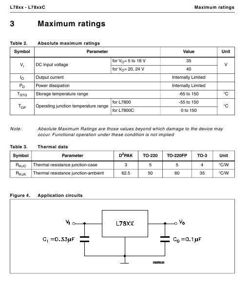

want in de 7805 mag max 10 v in
ben zelf al bezig geweest met weerstanden
maar die begonnen te roken :oops:
gr gervin en 8)
Je mag tot 35 Volt aan de ingang zetten (zie tabel).
Je moet hem dan wel koelen met een nog grotere koelribbe.
